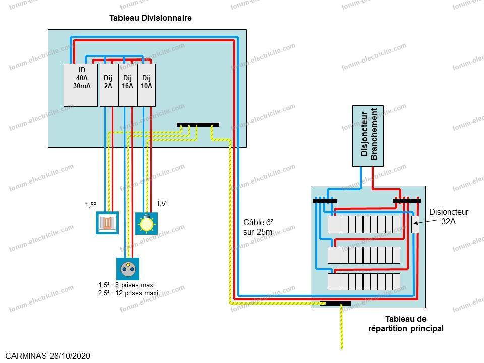

Je souhaite raccorder un tableau divisionnaire à 25m de distance de mon tableau principal avec du 3G6mm² qui est déjà tiré.
Il servira à alimenter juste en lumière un petit local, et un portail électrique, donc le besoin en puissance n'est pas énorme.
J'ai prévu de me raccorder en amont du disjoncteur différentiel du tableau principal, et de protéger avec un disjoncteur 32A à ce niveau.
Dans le divisionnaire, il y aura un disjoncteur diff 30mA 40A, un disjoncteur 16A et un de 10A et une prise 2T pour des petites options style pompe, karcher...
Est-ce que cette installation est correcte et propre ?

Bonjour nicog38.
Juste une confusion sur la désignation des matériels.
Citation :Oui, mais on va faire quelques corrections.
Citation :En amont de l'interrupteur différentiel du tableau principal ; donc sur les borniers Ph et N du tableau.
Citation :C'est bon.
Citation :Il y aura un interrupteur différentiel 30 mA 40 A.
Citation :Je rajouterais bien un DJ 2 A pour le portail.

Merci pour la réponse :)
Oui c'est bien des interrupteurs différentiels. Je dis toujours disjoncteur différentiel, et je me branche bien sûr à l'entrée du tableau principal sur les barres de Ph et N.
Je ne comprends pas pourquoi rajouter un disjoncteur 2A pour le portail. En fait dans la doc des moteurs pour moi il y aurait un circuit de puissance qui demande 10A pour commuter des relais.
Après faut que je me renseigne un peu plus dessus mais c'est pas très grave j'ai de la place pour rajouter un ou deux disjoncteurs si besoin.

Re.
Vous faites au mieux.
Citation :C'est juste pour avoir un circuit dédié. Ainsi vous pourrez travailler sur les raccordements sans couper les autres circuits.
