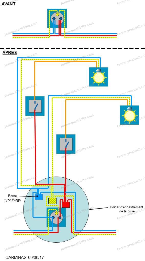

J'ai une prise de courant existante et je voudrais me raccorder dessus pour mettre 2 interrupteurs pour 2 points lumineux, quelqu'un pourrait m'aider ?
Avez-vous un schéma à me fournir svp ?

A noter que ce n'est pas autorisé par la norme, les circuits prises et éclairage devant être séparés.
Je vous donne néanmoins un schéma de raccordement dont vous pouvez vous inspirer.
