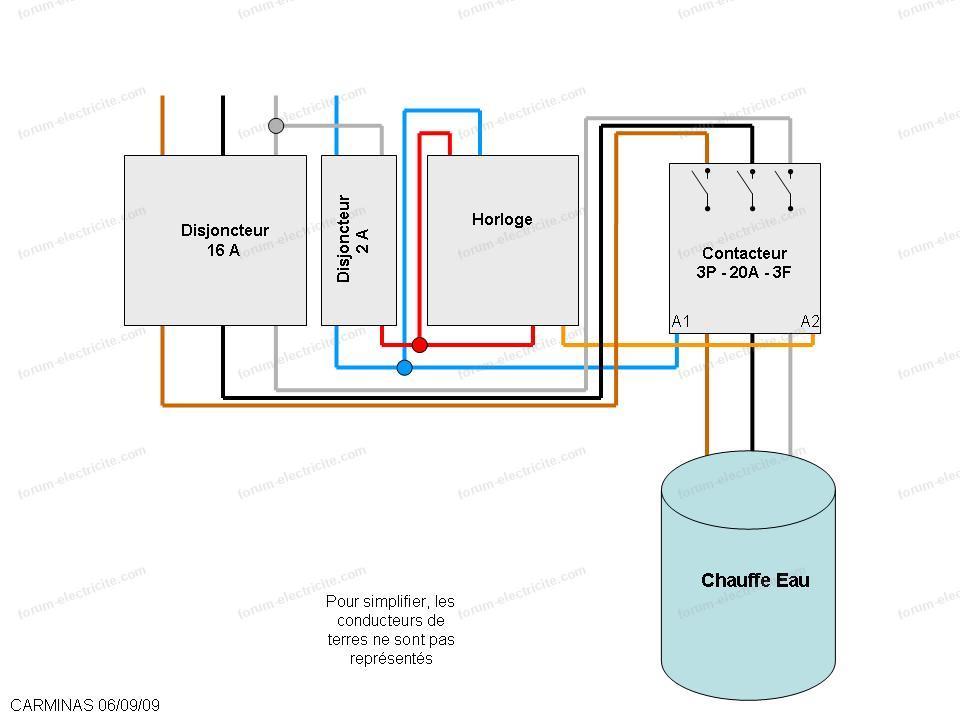

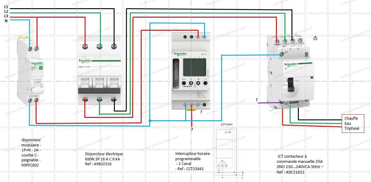

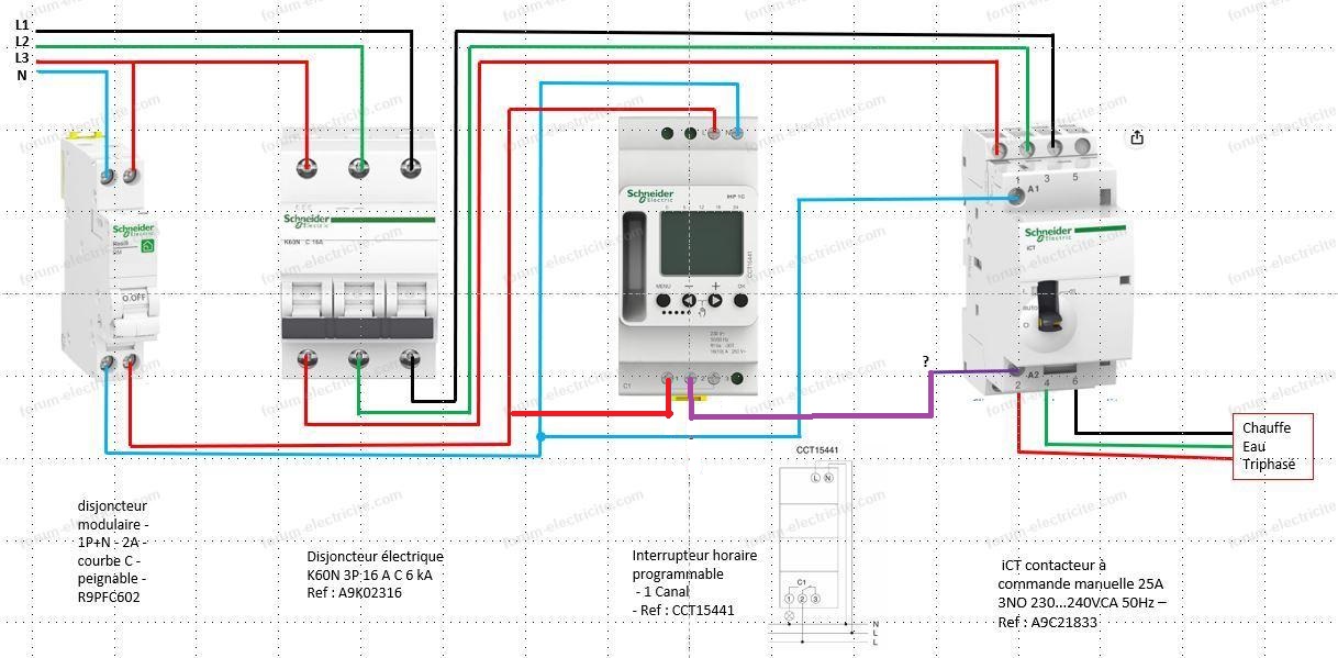

Je vais faire remplacer un chauffe eau qui fonctionne au gaz par chauffe eau électrique triphasé.
Pour cela j'ai besoin de préparer les éléments nécessaires sur le tableau électrique qui est en triphasé.
Je ne dispose pas du signal jour/nuit et il n'est pas installable, donc j'envisage de réguler le fonctionnement du chauffe eau avec l'utilisation d'un interrupteur horaire digital.
Mon problème est que je ne sais pas comment insérer cet interrupteur dans le circuit électrique.
Plus précisément, sur le schéma en pièce jointe, je ne comprends ce qu'il faut brancher sur les contacteurs 2 et 3 en sortie de l'interrupteur horaire ni ce que je dois brancher sur le contacteur A2 de la commande du chauffe eau.
D'avance merci pour votre aide.

Par rapport à votre schéma, ce n'est pas le neutre qu'il faut mettre sous l'horloge mais la phase.
Il faudra ensuite relier vos 2 ?
