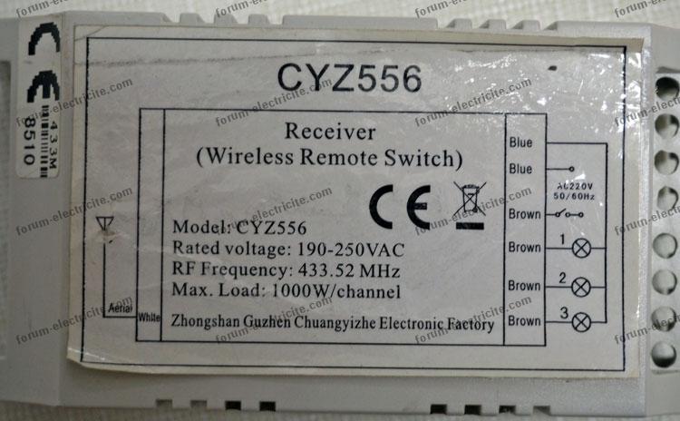

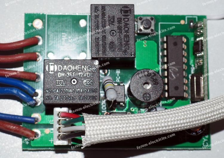

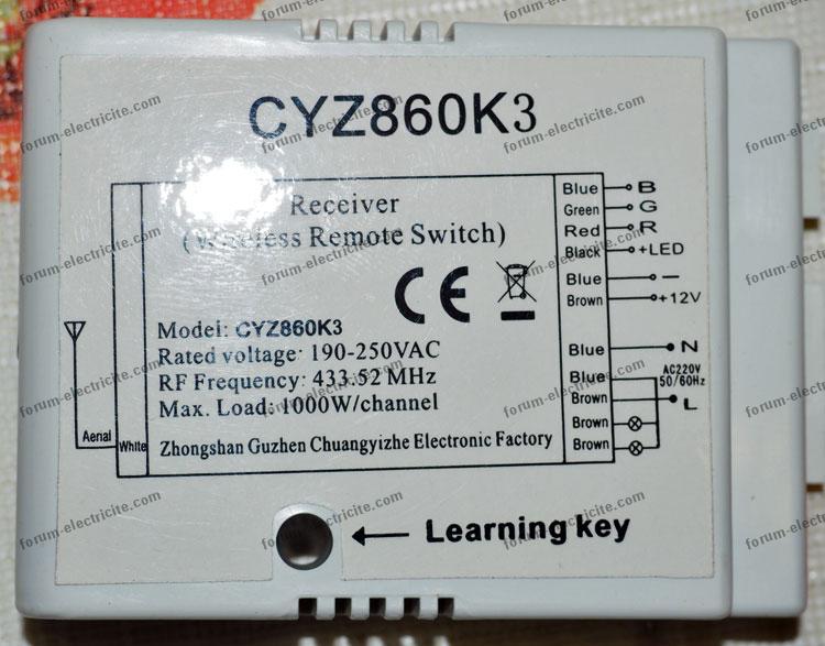

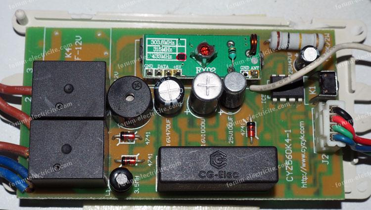

Je suis nouveau sur le forum et ne suis pas sûr de suivre la bonne procédure.
Voici, mon problème ; le contrôleur de mon plafonnier ne fonctionne plus,
C'est un plafonnier avec 9 halogènes G4 20W et des LED 108 X 0,006W, de chez Lucide.
J'ai donc commandé un nouveau contrôleur à la société Lucide.
C'est là que le problème se pose car Lucide m'a livré un contrôleur non identique à l'original, car leurs plafonniers ne sont plus tout à fait les mêmes qu'il y a 6 ans, mais ils prétendent que le contrôleur est tout à fait compatible.
Mais le nouveau contrôleur ne fonctionne pas, je l'ai raccordé comme l'ancien mais comme il possède 2 fils en plus je suppose que c'est eux qui posent problème mais je ne sais pas ce que je dois faire avec ces deux fils ???
Merci. Juan

Pour moi :
Le 1er Bleu de l'ancien va sur le bleu en dessous du bleu avec le N du nouveau.
Le 2ème bleu de l'ancien va sur le bleu avec le N du nouveau.
Le marron avec le symbole de l'inter va sur le marron avec le L.
Et les marrons avec les symboles des lampes sur l'ancien vont sur les marrons avec les symboles des lampes du nouveau.
