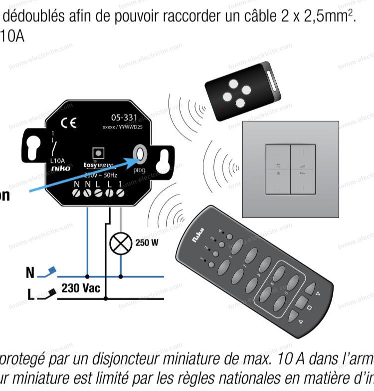

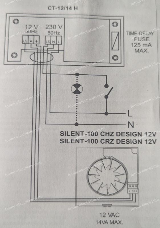

Je souhaite raccorder ma nouvelle VMC de SDB à mon système de commande d'éclairage sans fil et j'ai un peu de mal mixer les deux schémas de raccordement.
Voici le détail du matériel utilisé :
VMC : S&P SILENT 100 CHZ Design 12V
Commande éclairage : Niko easy wave 5331-01
Pour le raccordement de la phase et du neutre, cela me semble claire.
Mais au niveau du raccordement des phases LS (vmc) et 1 (Niko).
Merci pour votre aide,

Bonjour HeadenFall.
Ce n'est pas une VMC mais un extracteur.
On ne sait pas si la sortie du module est sur relais. Cela s'entend avec un "tic".
Vous pouvez essayer de relier LS du bornier 230 V et 1.
Le schéma de l'extracteur n'est pas clair, avec les borniers 12 V et celui du bas qui reprend L, LS et N.
