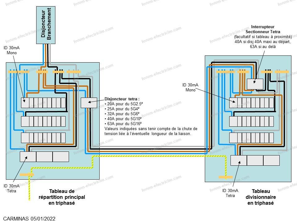

Je viens d'acquérir une maison et il me semble qu'il y a un problème sur l'installation électrique d'un tableau secondaire.
J'ai un abonnement triphasé en 60A (20A par phase).
Pour le raccordement d'un tableau secondaire pour une dépendance ils sont partit d'un ancien disjoncteur Tetra 63A vers 2 disjoncteurs différentiels 30mA avec :
- 2 câbles 2.5 mm² pour chaque phase, branchés sur chaque disjoncteur différentiel.
- 1 câble 2.5 mm² pour le neutre réparti sur les 2 différentiels !!
C'est ce dernier câble qui me semble non conforme et dangereux ! Il faudrait au minimum un 2éme neutre en 2.5 mm² non pour mettre un neutre sur chaque différentiel ?
Merci pour vos réponses.

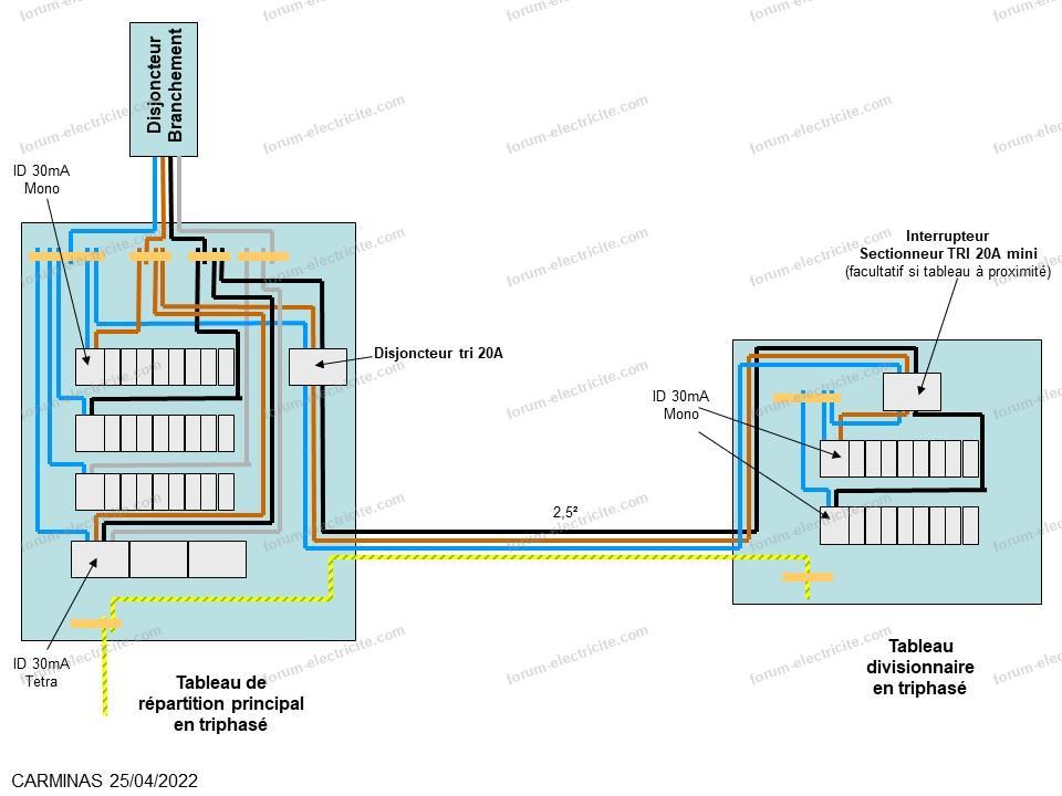

Non, c'est le principe du triphasé, le neutre est commun.
Par contre c'est le disjoncteur 63A qui ne va pas.
Avec du 2,5mm² cela devrait être du 20A maxi.

Merci beaucoup pour la réponse rapide et détaillé.
C'est là que j'ai un peu de mal à comprendre comment ça fonctionne.
L'idée c'est d'avoir 20A par phase.
Si mes 2 phases sont à 20A j'aurais 40A sur le neutre non ? Et là en 2.5 ça ne va pas du tout si ?

Ces disjoncteurs du tableau secondaire sont-ils mono ou tétra ? j'ai un doute ! (monophasé dans le titre).
Comme dit par CMT 2,5² et 63A est incompatible.
Doit-on comprendre qu'il n'y a pas de général en tête du tableau secondaire ?
Par contre 1 neutre commun à 2 disjoncteurs peut être mono, là je boite un peu.
Attendons des précisions.

Le schéma adapté par CMT est le bon.
Sur le tableau principal j'ai un disjoncteur Tetra 63A duquel partent 2 phases en 2.5 et le neutre en 2.5.
Une phase va sur le premier différentiel Mono, la deuxième phase sur le 2ème différentiel Mono.
Le neutre arrivé est réparti sur les 2 différentiels Mono.
Il n'y a rien du tout en triphasé sur le tableau secondaire.

En triphasé (si c'est bien du tri dans votre tableau), les sinusoïdes des 3 phases sont décalées de 120°, si bien que les courants se compensent dans le neutre.
Ainsi, si vous avez 3 phases d'intensité également, le courant dans le neutre est nul (et pas 3xintensité d'une phase).
Voir ci-joint un diagramme de Fesnel qui illustre cela.
Vous êtes dans le cas, en haut à droite.

En effet ça dépasse un peu mes compétences en terme d'électricité...
Du coup juste à remplacer le 63 par un 20A ?
Celui-ci par exemple ?
https://www.amazon.fr/Legrand-LEG407899-Disjoncteur-Courbe-Peigne/dp/B00DG798U2
Et dans ce cas j'aurais bien 20A exploitable sur chaque phase sans jamais dépasser 20A sur mon fil de neutre.
