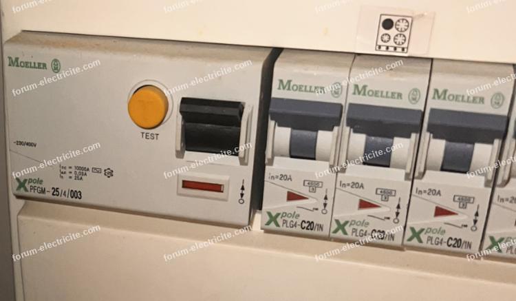

Bonjour Erwan,
Il faudrait préciser si votre distribution est en triphasé 230/400 V, si la sortie de câble est triphasée 5x2,5 mm² protégée par un disjoncteur tétrapolaire 16 A.
On voit un disjoncteur différentiel tétrapolaire 25 A 30 mA ; il faudrait savoir ce qu'il alimente.
Si la table fonctionne sur un réseau monophasé 230 V, la table doit être branchée sur une sortie de câble3x6 mm² protégée par un DJ 32 A.
Mais elle est commutable pour fonctionner sur deux phases. Voir la plaque signalétique ou la notice page 100.
Il faut donc lever les incertitudes.
