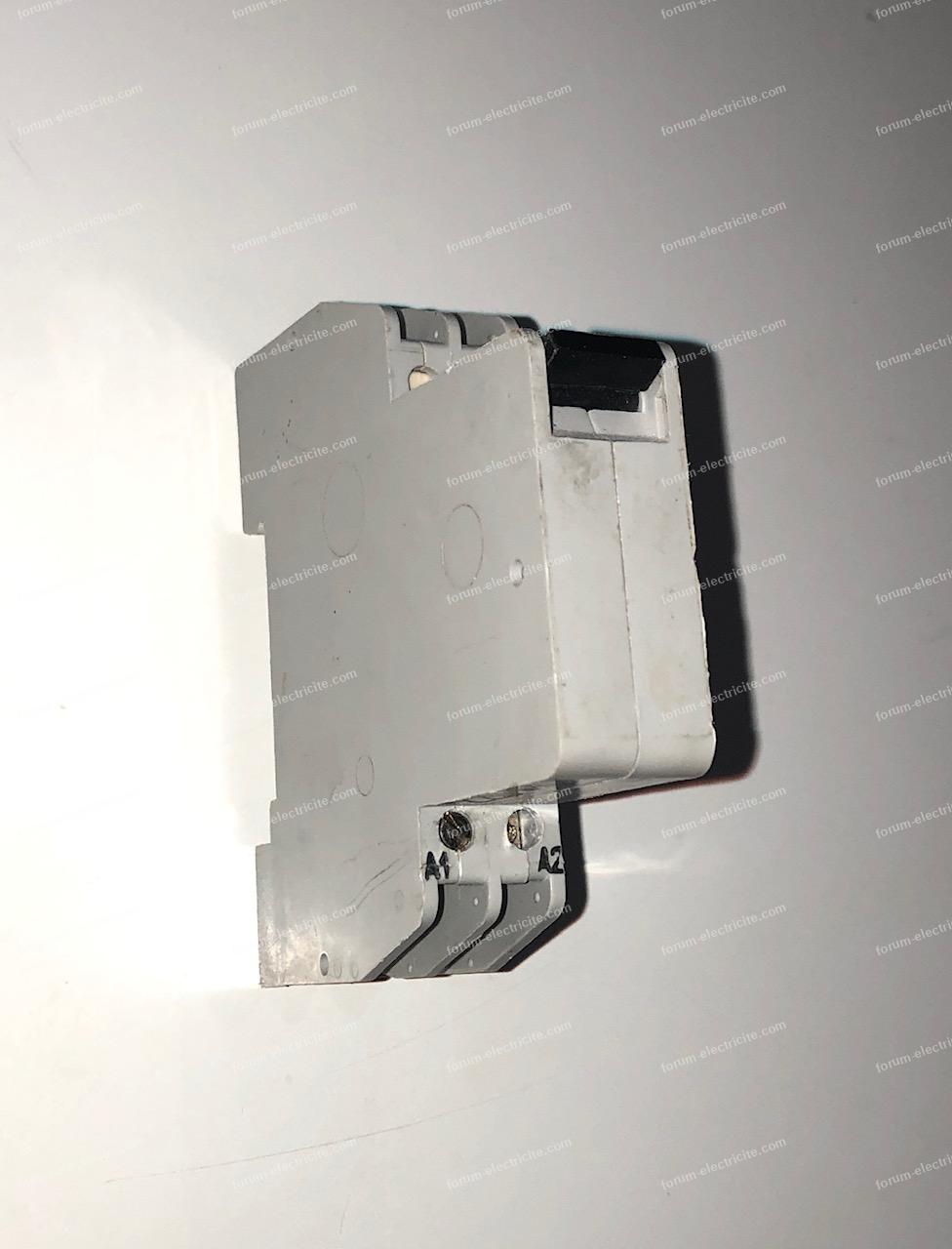

Voici l'ancien module jour/nuit.
J'aurais voulu en connaître la référence pour pouvoir en chercher un neuf, ou un équivalent, mais il ne comporte aucune écriture.
Est-ce que quelqu'un en connaîtrait la référence ?
Ou même seulement le fabricant ?

Ce qu'on voit semble ressembler à un contacteur banal avec sa bobine A1 A2, qui bien évidemment est insensible à la télécommande du passage en HC.
On ne voit pas les indications sur les bornes cachées.
Mais la photo n'aide pas beaucoup.

Le petit module dont j'ai posté la photo ne comporte aucune autre indication nulle part.
Et effectivement, il semble être un banal contacteur. Sauf que, je garantis qu'à l'époque où il était en place, il permettait de faire le basculement jour/nuit, et on l'entendait clairement "tricker" au basculement quand il était en mode auto.
Le câblage était d'ailleurs étrange : l'alimentation via disjoncteur 20A était sur les bornes du haut, et en parallèle sur A1-A2, et le cumulus était branché entre le neutre et la seconde borne tout en bas, en dessous de A2.

Pour comprendre ce qui se passe, j'ai donc fait le test :
Le module que j'ai acheté est effectivement un simple contacteur
En position auto, il utilise A1-A2 pour piloter la sortie
Pour le module que j'avais (photo), j'ai soudé comme j'ai pu la borne qui était cassée pour pouvoir faire le test
Et effectivement, il fonctionne aussi comme un simple relais, comme celui que j'ai acheté.
Il y a donc effectivement forcément un retour de C1-C2 vers mon tableau ... mais je ne sais pas par où.
C'est une installation ancienne, rénovée il y a plus de 30 ans, dans un maison de village ...
Difficile d'identifier toutes les gaines ...
J'ai donc trois solutions
1/ rester sur mon système actuel sur plages horaires ... ça va sans doute finir comme ça
2/ arriver à retrouver les deux fils qui viennent de C1-C2 ... j'ai crois peu
3/ trouver un module capable de capter le signal 175 Hz pour piloter le contacteur jour/nuit

Bonjour blatip,
Éléments de réponse :
1. Les plages horaires vont changer à partir du 1er novembre 2025. Rester comme ça, soit, mais comment puisque vous ne savez pas comment le contacteur est commandé ?
2. C'est pourtant ce qu'il faut faire. Vous n'avez pas mentionné s'il y avait des conducteurs connectés sur les bornes C1 C2.
3. La solution Yokis vous a été proposée après contact avec le constructeur. Une démarche auprès de Polier a été faite également, sans que ce constructeur ait une solution pour le moment.
La solution TIC est compliquée à mettre en œuvre.
Dans le PS vous signalez que vous intervenez dans des armoires électriques. Force est de constater que le dépannage dans l'électricité de l'habitat vous pose des problèmes que vous pourriez maitriser davantage si vous étiez plus méthodique.
On vous encourage à faire des efforts de logique et de compréhension en ce sens.
On part du schéma théorique du système, puis on cherche. Dans l'ancien les montages peuvent être bricolés, ce qui rend les identifications aléatoires.
Nota : on a passé beaucoup de temps sur votre sujet.
Citation :Il vous a été précisé qu'un contacteur était un contacteur et rien d'autre, incapable d'être commandé autrement que par du courant qui passe dans la bobine. Et ce que vous appelez signal EDF reste mystérieux et indéfini, alors que le schéma de commande d'un chauffe-eau est disponible partout, comme ici par exemple : Problème branchement cumulus HC et HP
Et je suis étonné que vous sembliez penser que comprendre est une mauvaise chose.
Citation :Normal puisque c'en est un, pas besoin de faire l'essai.
