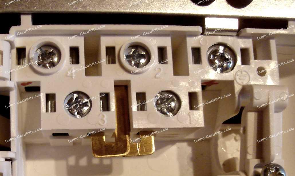

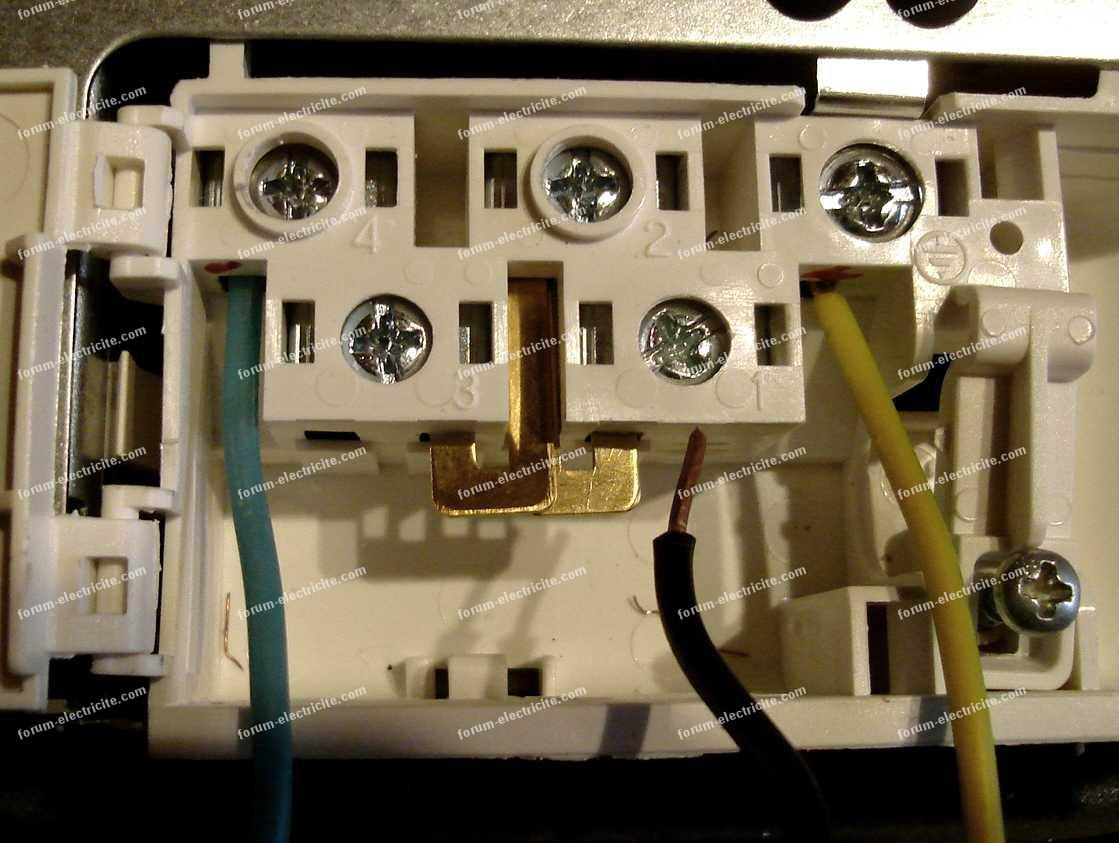

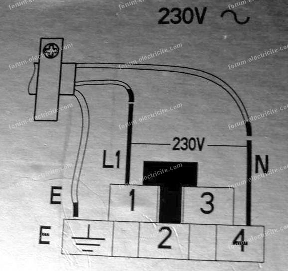

Je viens de m'inscrire sur le forum ; pouvez-vous m'aider pour raccorder cette plaque car il n'y a pas de cordon et le schéma de branchement ne correspond pas au coffret de branchement.
Il y a 2 cavaliers de cuivre qui relient les bornes 2 et 3 (et peut être aussi la borne 1 ?).
Je pense comprendre pour le fil de terre et le fil 4 du neutre mais comment faire pour le fil 1 ?
Je joins des photos.
Les fils utilisés sur la photo ne sont pas ceux qui le seront pour le raccordement définitif.
J'ai utilisé un bout de fil qui me restait pour simuler le branchement avec des fils de couleur.
La ligne sera bien protégée par un disjoncteur 32A câblée en 6 mm² car je remplace une plaque vitro en panne par une autre que je viens d'acheter.
La question qui me tracasse est :
- Le raccordement du fil bleu, Neutre, est-il correct sur la borne 4 ?
- Faut-il laisser les cavaliers de cuivre tels qu'ils sont ?
- Et SURTOUT, le fil de phase, noir, doit-il être raccordé sur la borne 1 (donc, peut être, en liaison avec les bornes 2 et 3) ?
Merci pour le temps passé à dépanner un débutant bricoleur.

Pour répondre à vos questions :
Le neutre se branche sur la borne 4
La phase se branche sur la borne 1
La terre sur le E.
Donc votre branchement de la photo 2 est correct excepté la section mais je vous cite :
Donc les bornes 1, 2 et 3 sont reliées (1, 2 et 3 sont les différentes phases pour du triphasé).

Merci à tous ceux qui m'ont répondu.
Branchement réussi.
