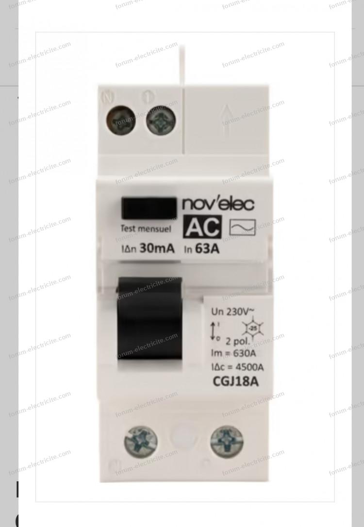

Merci pour vos photos.
D’après ce que je vois, il s’agit d’un interrupteur différentiel 30 mA – 63 A type AC (marque Novelec).
Avant toute chose :
Coupez impérativement le courant au disjoncteur principal avant toute manipulation.
Avant toute chose :Coupez impérativement le courant au disjoncteur principal avant toute manipulation.

Arrivée par le dessus, sortie par le dessous.
Neutre à gauche.
Neutre à gauche.

A noter que cela fonctionne dans les 2 sens.
Vous pouvez donc arriver par le dessous et sortie par le dessous, mais il faut mettre une étiquette d'avertissement pour le signaler car ce n'est pas le sens usuel.
Cela peut permettre de faire une liaison par peigne avec les disjoncteur en mettant le différentiel à droite (ce qui n'est pas l'usage en France).
Sans doute un modèle d'importation, donc méfiance, d'autant plus que je ne vois pas de marquage NF.
Attention par ailleurs, ce différentiel est de type AC donc ne convient pas pour tous les circuits.

Bonjour Tone51,
Vous avez approvisionné un matériel de GSB peut-être non compatible avec le raccordement des disjoncteurs modulaires en aval par des peignes.
Il ne faut pas s'attendre à une fiabilité certaine à la longue de ce type de matériel premier prix (ni NF ni CE) dont l'utilité première est de protéger les personnes ce qui, en cas de défaut loin d'être improbable, n'assure plus sa fonction.
Il vous aurait été préférable d'acquérir un ID d'une des grandes marques reconnues, telles que Legrand, Schneider Electric ou Hager pour ne citer que les principales.
Il est d'usage de tester l'ID régulièrement en appuyant sur le bouton test.

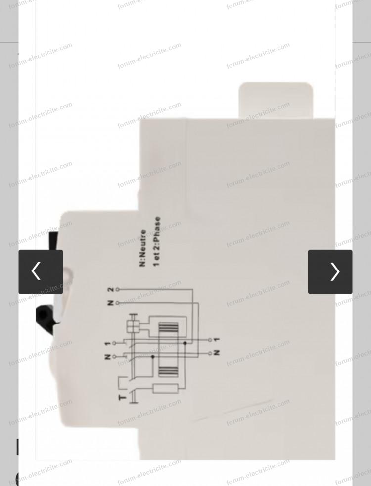

Il est vrai que le fabricant, à titre de clarté pour le câblage aurait pu s'abstenir de dupliquer les bornes N(1) et L1.
Peut-être pour indiquer l'entrée préférentielle et le fait qu'il peut y avoir deux connexions par borne mais ce schéma n'est pas physiquement conforme à l'appareil : il n'y a qu'une seule borne L1 et le N associé.
