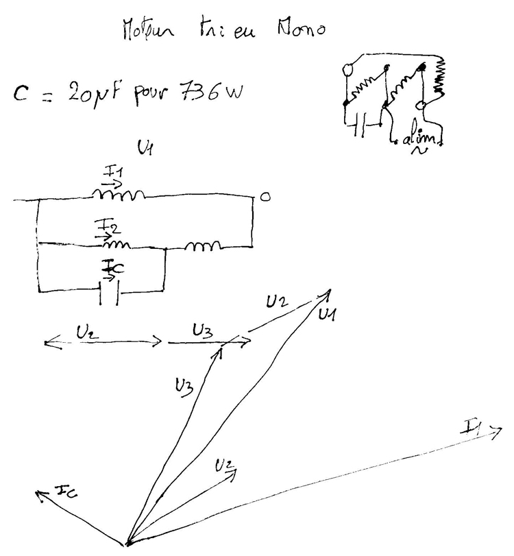

Comment brancher un moteur de 380 volts triphasé en 220 volts biphasé ?
Conseils 1 Réparation Électricité 1
Branchements moteur 380 triphasé en 220
Attention à votre question, il y a une très grande différence entre 220 biphasé et 220 monophasé, lequel d'entre eux ? Merci.
Conseils 2 Réparation Électricité 2
Certains variateurs de vitesse permettent cette conversion, ils acceptent une source de 230 V mono, 230 V biphasés, 230 V tri, 400 V tri (ATV 11 de chez télémécanique possède ces caractéristiques), puis redistribue cette source convertie en 400 V tri pour votre moteur. Attention il faut choisir votre variateur en fonction de la puissance de votre moteur (écrit sur la plaque signalétique du moteur).
