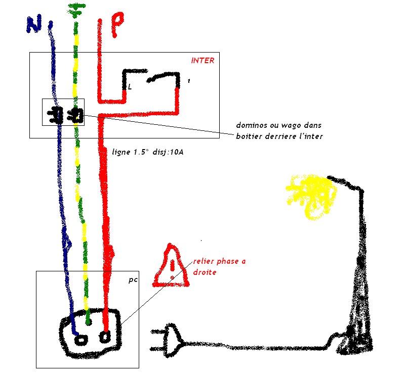

Bonjour. A partir d'une ligne (3 fils : 1 rouge, 1 bleu, 1 terre) je voudrais brancher une prise et un interrupteur qui commanderait une applique. Est-ce possible ? Si oui, comment ? Pourriez-vous me faire un schéma ? Merci.

Voici un schéma électrique :

Bonjour ! Le schéma que vous avez réalisé s'appelle une prise commandée et l'inconvénient est qu'il neutralise la prise de courant. Ne pas oublier de calibrer la prise de courant avec un fusible ou disjoncteur 10 ampères.

Alimentez la prise d'abord, ensuite repiquez le courant de cette prise sur un interrupteur bipolaire, sur les bornes L1 et L2. Et des bornes 1 et 2, vous branchez votre applique.
