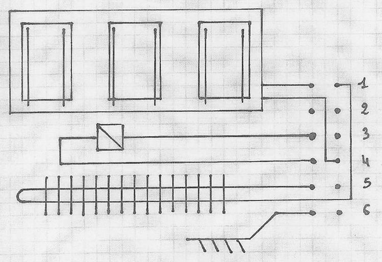

Bonjour, les récepteurs de mes radiateurs Adler sont HS. Quelqu'un pourrait-il me dire si on peut les remplacer par une autre marque (Delta dore ou autre) et comment les câbler sur le radiateur ?

Bonjour, oui il peut être remplacé par un thermostat sans fil avec récepteur mis en lieu et place du système Adler et même mieux car il permet de programmer des abaissements de température pour la nuit et les absences, exemple de chez conrad.fr thermostat d'ambiance sans fil

Bonjour et merci Bob. Mon problème est de savoir comment câbler le récepteur au radiateur... j'ai bien trouvé des schémas mais ça ne m'aide pas beaucoup.

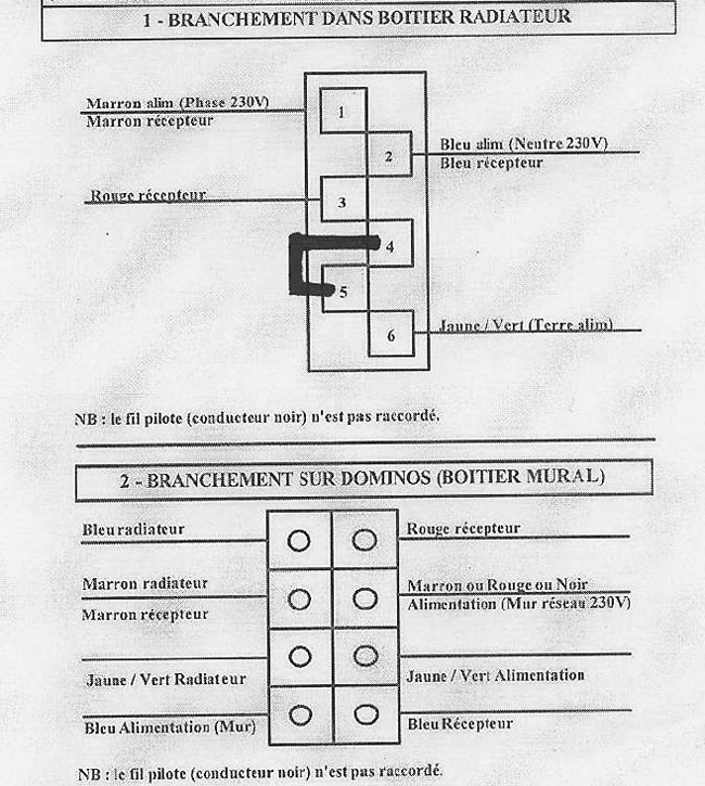

Bonjour GL, vu le coût de ces radiateurs c'est valable de faire une adaptation pour remplacer leurs thermostats qui fonctionnent avec deux piles bouton et un boîtier électronique récepteur placé derrière le radiateur en commande radio qui ne sert que de relais.
D'ailleurs j'ai réalisé chez quelqu'un cette modification l'an dernier sur un radiateur de ce type pour la même raison (plus de pièces et de fournisseur) et cela fonctionne bien.
Voir schéma ci-joint. Bob35 (26/12/10)

Merci Bob35 pour la précision. Il semble donc que ces radiateurs soient basiques sans fil pilote (ce que j'avais envisagé dans la dernière phrase). Dans ce cas, la commande par relais peut satisfaire l'internaute (en attendant qu'il change de gamme). Cordialement,

Merci, mais je voudrais savoir comment connecteur un récepteur sans fil au bornier existant du radiateur, si quelqu'un a une idée. Merci.

Bonjour, ce n'est pas le récepteur qui est sans fil mais la liaison radio entre le thermostat et le récepteur qui lui est à mettre sur l'alimentation à proximité du radiateur, voir le schéma en réponse 4 qui représente le raccordement à effectuer de ce récepteur. Cordialement.

Concrètement, est-ce que je peux mettre un récepteur DELTA DORE 8.36 par exemple et si oui sur quelle borne je dois brancher le fil pilote du récepteur, et les deux autres fils ? Merci.

Bonjour, le thermostat Delta dore 8.36 ne peut pas fonctionner avec votre radiateur Adler qui n'a pas de fil pilote ou alors le modèle de votre radiateur n'est pas celui que je crois.
Combien de fils sortent du radiateur et quelles sont les couleurs ou alors envoyez une photo.
