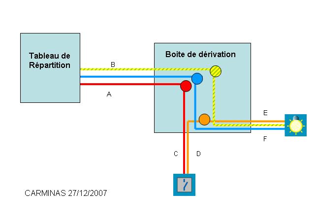

J'ai un câble qui arrive du plafond qui apporte l'électricité d'où sortent 2 fils (A et B)
J'ai un autre câble, d'où sortent 2 fils (C et D) qui vient de l'interrupteur
J'ai un autre câble, d'où sortent 2 fils (E et F) qui arrive jusqu'à l'ampoule.
Comment dois-je rebrancher ces 6 câbles avec des dominos pour que l'ampoule refonctionne sans créer de courts circuits et sans faire disjoncter ?
A l'origine, il y avait un 4ème câble avec deux fils qui sortent, que j'ai débranché car ce câble était endommagé et qui alimentait une ampoule à l'étage d'où un risque de court circuit.
Mais depuis je ne sais plus dans quel sens rebrancher les câbles A B C D E F sans que cela disjoncte. Merci de vos informations et/ou de votre schéma.

Bonjour ! Je déterre un vieux post car j'aurais une question.
Je suis dans le même cas (6 fils : A et B en provenance du tableau, C et D en provenance de l'interrupteur et E et F en provenance de la lampe).
J'aimerais savoir s'il faut nécessaire une boîte de dérivation pour relier l'arrivée du tableau électrique à l'interrupteur et à la lampe ?
Je pensais tout simplement les relier à l'aide de bornier automatique et les laisser dans cet état dans ma cloison.
Parce que sinon pour toutes les connexions à faire, ça fait pas mal de boîtes de dérivation mine de rien.
Merci pour vos lumières.

Bonjour réponse 3. Il n'est pas utile d'appliquer les normes dans votre cas, mais seulement la logique et la prudence. Une mauvaise connexion crée des échauffements locaux qui, s'ils ne sont pas confinés, peuvent entrainer des incendies. En conséquence, l'usage d'autant de boîtes de dérivation que nécessaire est obligatoire. Toutes les connexions d'une installation doivent être accessibles. Vous pouvez donc intégrer dans votre installation différentes boîtes assez profondes (50 mm au moins), et grandes (simple ou double postes, voire des modèles de 15 cm de côté).
Mais absolument rien dans les cloisons ou les vides de construction, sauf les tubes ou câbles R2V par exemple - aucun conducteur nu ni domino ni connecteur rapide.
