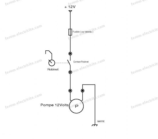

J'ai fait l'acquisition d'une caravane d'occasion.
Le transformateur 220 12 Volts, a été changé par mes soins car HS.
Je souhaiterais brancher la pompe à eau qui doit se déclencher à l'ouverture d'un robinet.
J'ai 3 autres fils qui arrivent au boîtier.
Comment les relier ?
Si quelqu'un pouvait m'adresser un schéma, je lui en serais reconnaissant.

Ce n'est pas facile comme cela car il faudrait connaître les fils de la pompe et ceux du pressostat si ils sont séparés. edk

Une pompe 12 Volts a un plus et un moins, fil rouge pour le plus, fil noir pour le moins et la pompe tournera dans le bon sens, celui de l'aspiration car là on est sur du courant continu, autrement envoyez votre schéma, il va être vite réglé.
