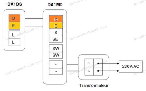

Je suis nul en électricité mais je veux remplacer un interphone Aiphone DA1DS.
Sur la notice il est indiqué "polarisé" pour la connexion entre le poste intérieur et la platine de rue.
Est-ce que cela veut simplement dire de respecter la connexion des bornes D à D et E à E ?

Vous avez bien compris il ne faut pas croiser les liaisons : E va avec E, D avec D.
"Polarisé" parce que les deux fils qui relient le module intérieur à la platine de rue servent à la fois comme alimentation en courant continu ( => polarités + & - ) de la platine de rue et comme bus de communication ( transmission des informations : appui bouton, audio ontante et descendante, ouverture de porte entre les deux appareils, ... )

Pour la culture, dans les composants passifs non polarisés, il y a les condensateurs moteur pour moteurs asynchrones monophasés (pompe de piscine ou autre, circulateur pour chauffage, tondeuse électrique etc.) dont les bornes ne sont pas repérées. Les invités du forum sont quelquefois amenés à changer ces composants.
Mais il y en a d'autres qui sont polarisés en électronique, avec bornes + et - repérées.
