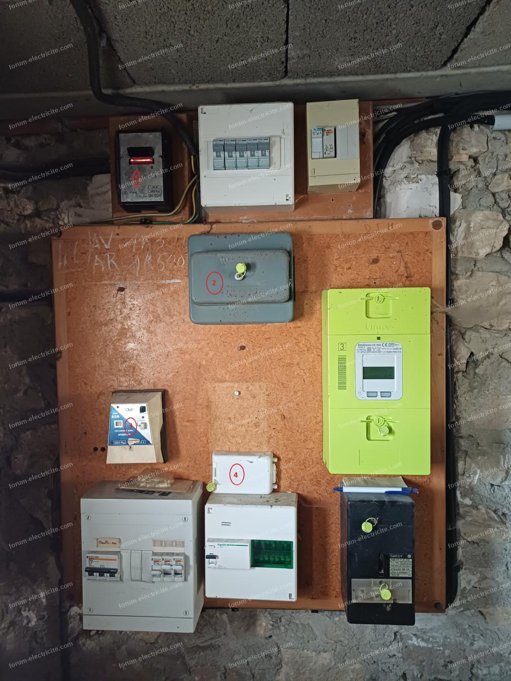

Bonjour la communauté.
Je viens de faire l'acquisition d'une maison (construction années 60) et je vais me lancer dans sa rénovation, électrique entre autre...
J'ai déjà fait ce genre de choses et en toute modestie je peux dire que je connais un peu la NFC 15-100
Mais sur ce "tableau" sis dans le sou-sol, je découvre tout un tas de "trucs" et je me demande à quoi ils peuvent (pouvaient) bien servir !
Si vous pouvez m'éclairez...
Petites précisions : La maison possède une chaudière fioul.

Bonjour Phil14520,
Une petite pince ampèremétrique Multimetrix est bien utile.
Par contre, identifier tous les trucs sans appeler au secours montre que la connaissance de certains éléments de la norme NF C 15-100 ne suffit pas.
Pour ne pas vous laisser dans l'ignorance, et les chiffres sont trop petits et sur PC on ne peut agrandir :
Le truc vert est le compteur Linky
Le truc en dessous est le disjoncteur différentiel 500 mA de branchement. On ne voit pas s'il est différentiel
Le truc au coin gauche haut du compteur vert est le coffret fusibles EDF
Le petit truc au coin gauche bas du compteur au milieu de la planche est certainement un relais 175 Hz de télécommande HP HC. Il n'est normalement plus utilisé si vous avez souscrit le double tarif. Plus utilisé du tout certainement d'ailleurs.
Tous les appareillages précédents sont plombés. Donc inaccessibles à l'usager.
La partie usager commence à la sortie du disjoncteur de branchement.
1 semble être un combiné fusible alimentation chaudière
3 on ne sait pas
Les autres coffrets avec fusibles ou disjoncteurs modulaires sont des départs de ligne.
Si vous n’avez pas plus d’expérience que cela, cette rénovation devrait être confiée à un professionnel. Il y a beaucoup de temps à passer pour faire du jour et assurer un minimum de sécurité qui n'est pas présente : aucune protection différentielle 30 mA.
Idem pour la chaudière à fuel désormais obsolète.
La maison est certainement classée F ou G, et pour gagner un cran les solutions à base de pompe à chaleur et de chauffe-eau thermodynamique sont ruineuses (et voire inefficaces). Moins value de 20 000 euros.
Ce qui ne sert à rien (les PAC) si l'isolation est plus ou moins absente.
On vous souhaite bon courage.
Et beaucoup d'euros disponibles pour faire travailler des artisans sérieux, plutôt que de passer du temps, perdu, qui, on le sait, ne se rattrape jamais...
Attendons d'autres avis.

Re.
La difficulté est d'identifier et appairer les circuits quand on installe plusieurs ID 30 mA.
La pince CM605 permet de vérifier que I phase = I neutre dans un circuit chargé. Malheureusement, dans l'ancien il n'est pas rare que des neutres de circuits différents soient connectés.
C'est pour cela que vous allez passer un temps de recherche énorme, surtout si l'installation a été faite par "un ami qui s'y connaissait." ou le "pro" que vous évoquez (sa devise possible : pas vu pas pris). Cela fait mal à la profession, la vraie.
Nous n'avons pas identifié le module 3 ; faire un gros plan au besoin.
Vous pourrez enlever vous même le relais 175 Hz en vérifiant qu'il n'est plus alimenté ; la tarification et la puissance souscrite en kVA sont gérées par le Linky, et le DJ de branchement est réglé à son calibre maximum.
Il faudra faire changer le disjoncteur différentiel de branchement pour un type S au titre de la vétusté. Dans la foulée vous demandez au fournisseur, Enedis ou autre, de monter le coffret EDF le compteur et le DJ de branchement sur une platine toute faite. Demander un devis éventuel.
Ensuite vous ferez un beau tableau de répartition SE qu'il faudra choisir assez grand.
Pour le câblage de l'habitat on aime bien le HO7V-K souple, et pour les circuits lumière 5 ou 6 couleurs différentes pour identifier la fonction de chaque conducteur au premier coup d'oeil.
Les milliers d'euros en pompe à chaleur haute température (en remplacement d'une chaudière gaz récente qui fait le travail) ou chauffe-eau thermodynamique ont été conseillés par un technicien DPE à une connaissance qui met en vente une habitation, certes pas vilaine, mais pas isolée plus que cela sauf les ouvrants et la toiture.
Tout cela pour gagner pas plus de 2 crans.

"Laissez le temps au temps " !
Je pense que mise à part l'urgence, les actions de bricolages demandent plus de temps de réflexion et de préparation que de réalisation même...
Avantages de ma situation : je suis retraité, je vis seul, je dors très peu et je suis hyper actif !
Autre avantage, j'ai les clefs de ma future maison depuis 1 mois déjà et j'y vais quasiment tous les jours afin de poser des réflexions, étudier les installations existantes, projeter les travaux à venir...
L'installation électrique présente est pas top mais elle a le mérite d'exister.
Je vais donc m'en contenter dans un premier temps puis je vais doucement mais sûrement, au fur et à mesure de la rénovation maçonnerie, créer ma propre installation, en doublon (et en rajoutant des points lumineux et des prises par exemple).
Quand tout sera terminé, j'opèrerai le remplacement du 500 mA et déconnecterai tous les tableaux répartiteurs existant (oui, il y en plusieurs !!) pour connecter toutes mes nouvelles lignes sur mon nouveau tableau qui comptera 4 rangées.
Je crois que je vais également prévoir le câblage pour une installation photovoltaïque pour laquelle je demanderai ultérieurement l'autorisation à la mairie...
Il y a du boulot en perspective certes, mais la configuration de la maison se prête à cette rénovation : hourdis béton, sou-sol total et un placard qui va me permettre de créer une GTL depuis l'étage au sous-sol en passant par le plain pied.
Franchement j'ai connu 10 fois pire ici dans ma longère présente...
Je suis confiant.
