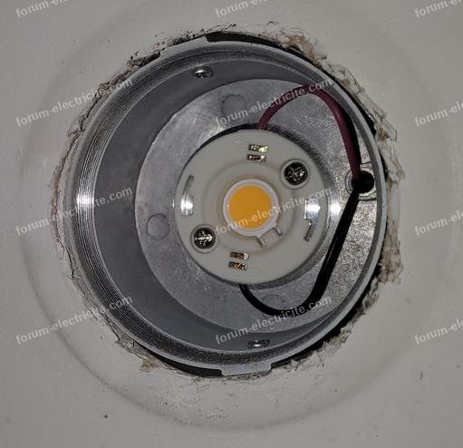

Ce spot plafonnier, installé en 2019 dans une salle de bain, a cessé de fonctionner.
Ce n'est pas une ampoule classique et je ne sais pas s'il est possible de la remplacer ou s'il faut remplacer le spot en entier. La recherche par image n'a rien donné.
Avant de le démonter, je préfère poser la question.
En vous remerciant.

Bonjour FJ240,
Ce spot est à remplacer.
Par exemple avec https://medias-indigolighting.nextpage.fr/DAM/FICHES%20TECHNIQUES%20FR/DO52130-FT-FR.pdf
Il faudrait tous les changer.
L'IP 65 autorise le montage au dessus d'une douche. 3 000 K est la bonne température de couleur.
