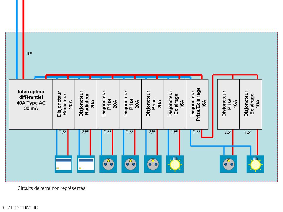

Bonjour. Mon installation est en monophasé. Je souhaite transférer des circuits d'un ancien tableau vers un nouveau tableau avec DDR et interrupteurs.
Sur l'ancien tableau, j'ai trois porte fusibles de 32A qui alimentent trois fils qui partent dans la même gaine avec un seul fil neutre. J'imagine que ce neutre est utilisé conjointement par les trois phases.
Sur le nouveau tableau, j'ai installé trois interrupteurs 32A (sur le même DDR) auxquels je pense raccorder mes trois phases.
Comment faire pour le neutre ? Peut-on raccorder le neutre existant à l'un des trois interrupteurs et "dériver" ce neutre du premier interrupteur vers le second puis vers le troisième ? Est-il impératif de refaire l'installation pour avoir un neutre séparé pour chaque phase ?
Merci de votre aide.

Le neutre peut être commun à plusieurs circuits, repiquez-vous à l'endroit qui vous convient le mieux.

Ce type de branchement était très souvent fait pour alimenter une prise 3P+N+T autrement dit triphasée + neutre : il faut donc un disjoncteur tétrapolaire 32 A.

Il vaut mieux dans ce cas-ci se référer aux normes électriques en vigueur, car il vaut mieux éviter d'utiliser un neutre commun.
De plus, il est conseillé de protéger chaque circuit phase neutre indépendamment.
