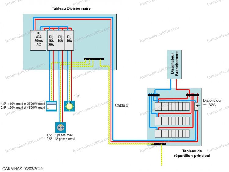

Je voudrais savoir s'il est nécessaire de protéger un câble, par exemple un 3G6 qui part d'un tableau pour alimenter un tableau divisionnaire à 50 m, s'il faut ajouter un disjoncteur spécialement pour ce câble ?
28 mars 2023 à 20:36
Protection conducteur tableau électrique
11 486 messages
Oui c'est obligatoire et essentiel pour protéger le câble contre les surcharges.
32A maximum, mais vous pouvez mettre moins si vous voulez limiter la chute de tension.
