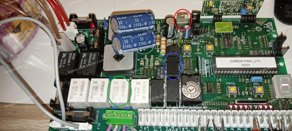

Bonjour. Pour continuer ce sujet nouvellement déterré, le 20 aout 2022 on n'en savait pas plus et il est à espérer que Jayce8 ait pu programmer la carte.
les relais de commande moteur vibraient genre 50 Hz quand ils étaient actionnés
Ceci est un indice à exploiter, sachant que la tension continue est issue d'un secondaire de transformateur, puis un pont de Graetz redresse les deux alternances, un filtrage basique par condensateur électrochimique lisse la tension, et peut-être y a t-il un régulateur.
La pièce d'usure est le condensateur électrochimique qui ne fait plus sa valeur, la tension est non filtrée, unidirectionnelle bi-alternance, avec une grosse composante à 100 Hz qui fait vibrer le relais. Il est quand même curieux que l'électronique en aval ait pu fonctionner avec une alimentation fortement dégradée.
on obtient une valeur cohérente avec sa capacité et on le croit sain
Tout dépend du mode opératoire pour faire la mesure.
Quelquefois le condensateur explose, d'autres fois il est sec.
On dépanne à l'oreille, à l'intuition avec ses connaissances de base et un bon multimètre, ou à l'oscilloscope, ce qui demande d'autres moyens.

Après 18 mois de tranquillité j'ai de nouveau des ennuis avec la carte du PRG852. En fermeture tout va bien, mais en ouverture seul le moteur 1 s'ouvre, le deuxième n'est pas alimenté.
Sur la photo en pièce jointe , effectivement j'ai testé la bobine du relais blanc (cercle vert) qui semble commander le moteur 2 en ouverture et je n'ai pas de tension.
Je remarque également que le transistor (cercle rouge) et un relais JZX-32F (cercle bleu) ainsi que son voisin de gauche le JRC-23F sont brulants au toucher au repos. J'ai resté ces relais et j'ai 32v en permanence au niveau de la bobine... étrange sachant que l'alimentation produit 24v.
Visuellement les condensateurs ne sont pas gonflés. Mais par sécurité j'envisagerais bien de remplacer les condensateurs chimiques ainsi que les relais brulants.
Au vu de la carte y aurait t il d'autres pistes à explorer ?
