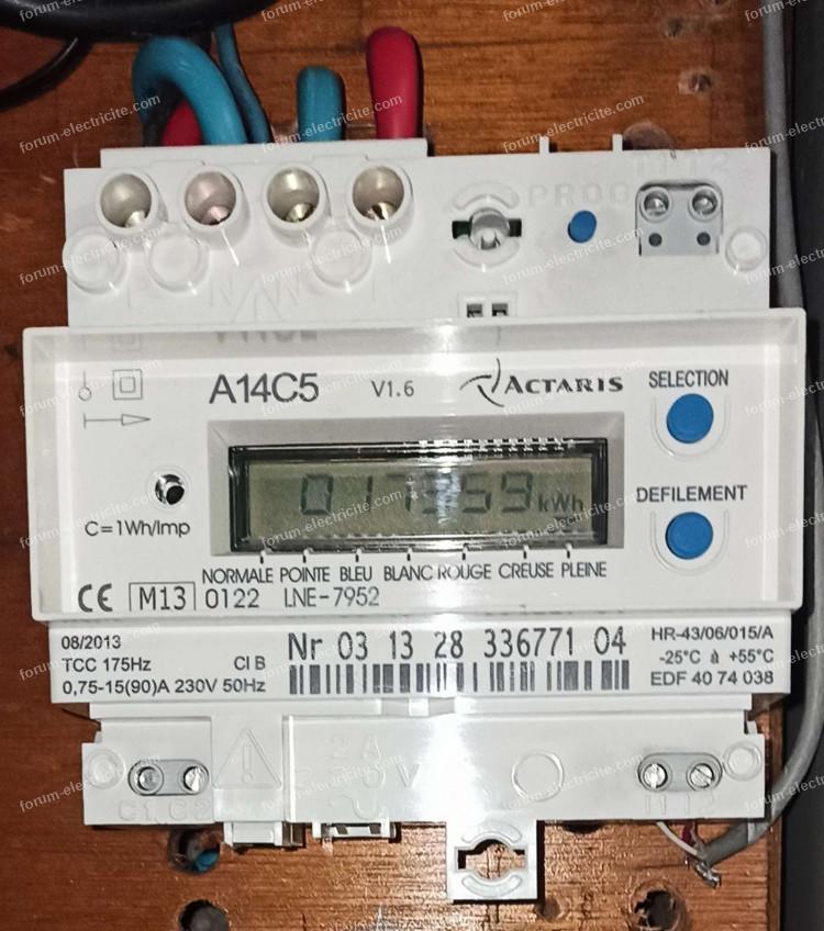

J'ai un compteur intérieur Actaris A14C5 sur lequel sont basées toutes mes programmations de mon système domotique.
Lui est resté sur mes anciennes plages horaires d'heures creuses (02:08 - 06:08, 12:38 - 14:38, 20:08 - 22:08 qui m'étaient plus favorables, 4:00 en journée au lieu de 2:30 depuis le 24 décembre, cadeau du père Noël).
Donc tous mes calculs sur mon système domotique qui se font sur mon compteur Actaris depuis sont faux.
Je voudrais programmer donc mon compteur Actaris aux nouvelles plages horaires HC de 23:56 à 05:26 et de 14:26 à 16:56 mais je ne sais pas comment faire.

Bonjour vision1.
Juste quelques remarques en passant.
On voit que ce compteur traite les informations 175 Hz véhiculées par le réseau, à condition qu'elles soient présentes, ce dont on n'est pas sûr. Enedis pourrait vous renseigner sur ce point.
On devrait s'attendre à ce que le compteur réagisse aux nouveaux horaires HC, alors qu'une indication devrait apparaître sur l'afficheur, et le contact C1C2 se fermer pendant ces périodes HC.
La sortie I1I2 qui semble utilisée doit toujours permettre de gérer les consommations, présence du signal 175 Hz ou absence.

Programmation heures creuses sur compteur Actaris A14C5
Pour moi les horaires ne se programment pas et sont véhiculés par le signal 175Hz.
On peut juste choisir un des horaires possible en modifiant la lettre de codage.
Mais il est fort probable que votre compteur ne soit plus compatible avec ces nouveaux horaires.
Essayer plutôt de décoder la téléinfo du Linky pour faire votre programmation domotique.
