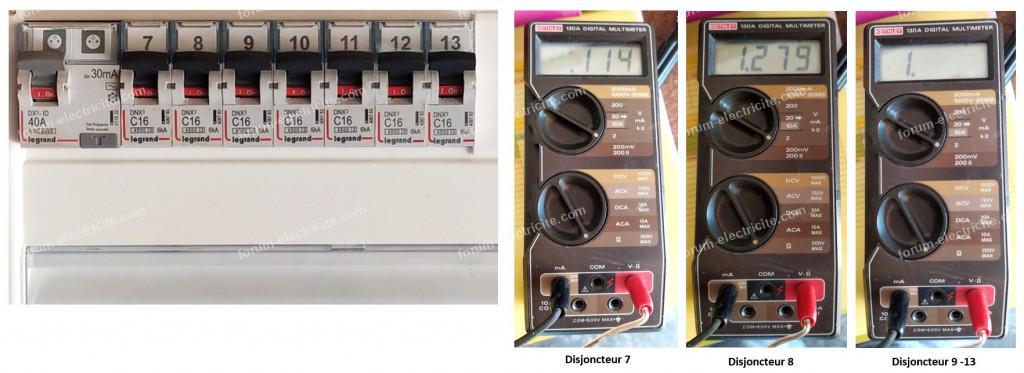

consulter ce sujet Courant de fuite aléatoire sur le forum ÉlectricitéBonjour.
Je fais appel à vous car j’ai un souci de courant de fuite qui déclenche un inter différentiel de 40A – 30 mA et ceci aléatoirement. Il arrive que cela fonctionne sans problème pendant plus d’un mois et sans raison apparente j’ai à nouveau une coupure.
Je réenclenche l’interrupteur différentiel.
Et tout fonctionne à nouveau.
J’ai 7 disjoncteurs sur ce circuit (voir photo) qui comprend de tout, cela va de la prise ou lampe au congélateur, machine à laver ou volet électrique.
J’ai vérifié au niveau du tableau la résistance des différents circuits et j’en ai trouvé un qui me donne une résistance élevée par rapport aux autres qui n’en ont pas voir le premier qui en a très peu.
En cherchant j’ai constaté que cela venait d’une prise/transfo qui alimente une antenne amplifié d’intérieur.
Pour l’instant je l’ai débranché et la résistance à forcement disparue sur le circuit concerné.
Penser vous que ce soit cela qui peut déclencher l’interrupteur différentiel ?
Mes connaissances en mesure électrique étant limité je ne sais pas à quoi peux correspondre cette résistance ?
Si quelqu’un peut m’éclairer j’en serais ravi.
Je précise également que lorsqu’ il y a une coupure de l’interrupteur différentiel aucun des disjoncteurs ne sautent et en le réenclenchant le problème est résolu jusqu’à à la prochaine coupure.
Merci à vous pour vos réponses.
