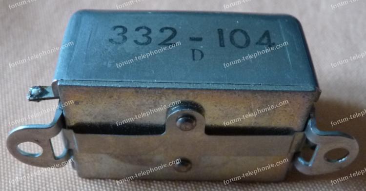

Le Buzzer est à monter en série avec le condensateur qui se trouve dans le poste.

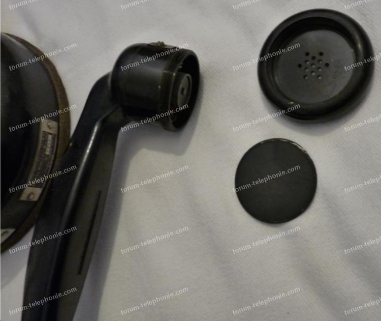

La pièce qui vous manque dans l'écouteur du combiné c'est la plaque métallique vibrante qui transforme les signaux électriques en pression acoustique.
C'est un modèle 1924, il a entre 80 et 100 ans, il y a très peux de chance qu'il fonctionne encore sans une bonne révision (fils coupés, isolements de contacts, ect...)

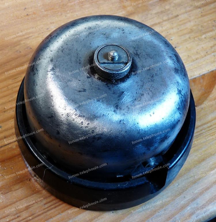

C'est normal qu'il ne sonne pas, il n'y a pas de récepteur d'appel à l'intérieur.
Vous pouvez soit ajouter un ronfleur ou une sonnerie à cloche externe
Pour écouter la différence de son entre les deux, chercher sur YouTube
U43 sonnerie à cloche ou U43 ronfleur.
Les sonneries extérieurs sont gourmandes en énergie et les Box sont un peut limite pour les alimenter, ça marche mais il faut qu'elle soit très bien réglée et positionnée dans leur position normale verticalement.
Sinon on en trouve sur eBay adapté aux Box : "Sonnerie Extérieur à Cloche pour Téléphone Ancien".
Pour le branchement, il faut voir le schéma collé à l'intérieur sur le côté de la coque...
