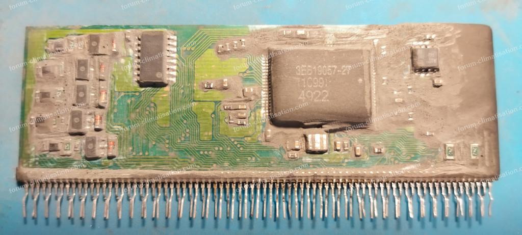

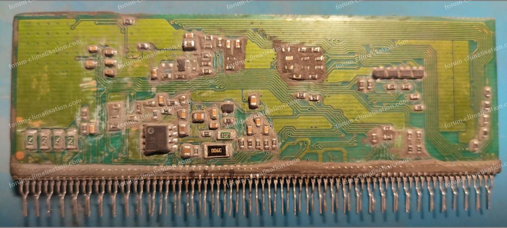

J'ai procédé à des fouilles "archéologiques" sur la carte fille HIC1 que j'ai dessoudée de la carte mère et j'ai constaté que plusieurs entrées (notamment les pins 6 et 7) du circuit M638235P de celle-ci sont en court-circuit avec la masse (pin 8). M638235P est un réseau de darlington NPN qui contrôle, entre autres, les relais.
Je pense que la puce est morte. Je continue à regarder autour pour voir s'il n'y a pas d'autres dégâts parmi les régulateurs de tension situés à proximité.

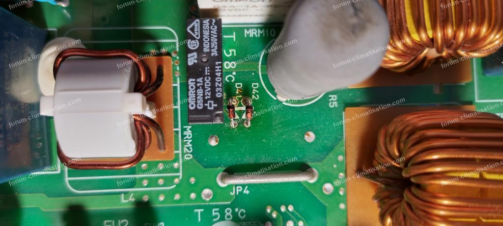

Oui, les diodes sont bien dans le bon sens, la cathode est bien là où elle devrait être.
Valeur des deux 0,687V.
J'avais remplacé les deux par des 1N4148, je n'avais pas de 1S2473 sous la main.

Les 2 diodes étaient claquées lorsque je les ai testées. Les deux étaient passantes dans les deux sens (testées hors circuit).
Ce qui me semblait étrange c'est que mon DCA75 détecte dans un cas une diode, et dans l'autre cas une diode Zener lorsque j'ai mesuré les "trous" où étaient les diodes.
C'est là que j'ai suivi les traces jusqu'à HIC1 et ses pins 28,30 et 34.

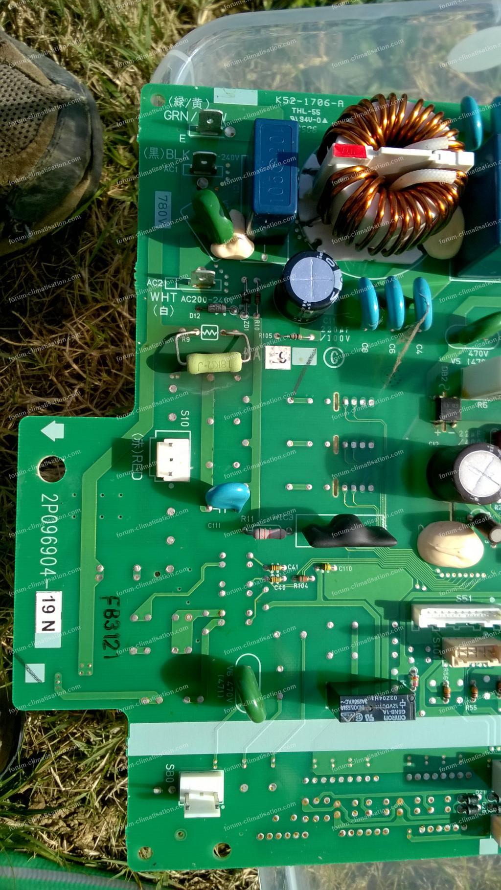

Je remercie Dom-Aom qui m'a répondu et je suis désolé de ne pas avoir répondu plus tôt, je n'avais pas assez de courage pour attaquer de front ce problème.

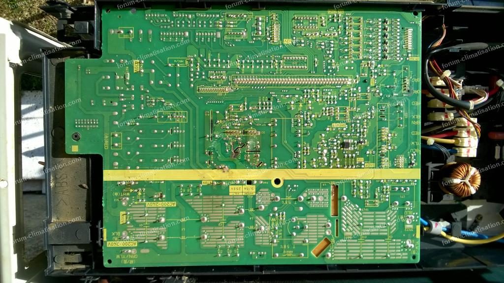

Donc, 3 ans après mon incident avec le lézard j'ai enfin eu le temps de me pencher sérieusement sur la carte mère.
Je ne vais pas détailler tout mon processus de diagnostic mais en gros j'ai changé les composants suivants qui ont grillé :
2 diodes roue libre 1S2473 remplacées par deux 1N4148 aux bornes des relais MRM10 et MRM2 0.
1 résistance R6 de 51 Ohms 5W en entrée du redresseur 1SNB50.
1 condensateur C12 de 22µF 400V (changé par précaution) en sortie du redresseur.
1 résistance R21 de 1,5 Ohms entre les pattes 7 et 10 du contrôleur STR-L472
Le contrôleur STR-L472.

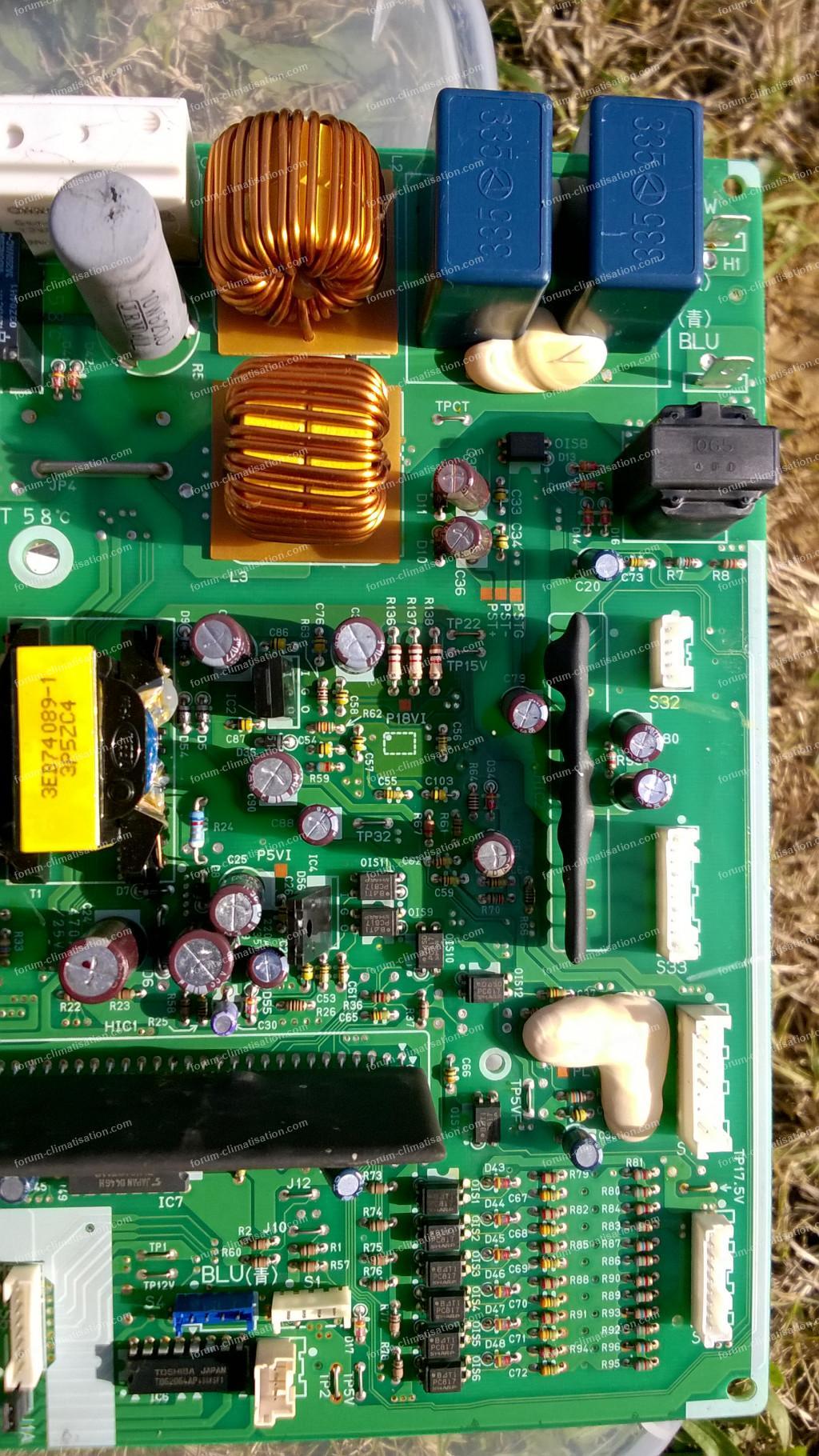

Bien sûr Gros nettoyage du PCB avec de l'alcool isopropylique, brosse à dents et cotons-tige.
Tests de non continuité sur le vernis avec le multimètre.
Après remontage, au redémarrage de l'unité extérieure, l'erreur "U4" est devenu une erreur "U2" (low voltage).
En gros j'ai réussi à ressusciter la carte, vu que maintenant elle communique avec le panneau de contrôle.
Cependant le ventilo ne tourne pas, le compresseur non plus.

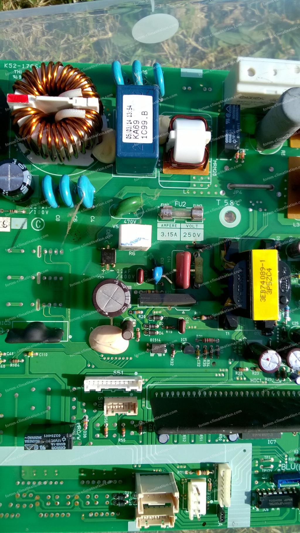

En faisant des mesures de tension sur les sorties de la carte, je découvre que les deux fils qui alimentent le SPM (Smart Power Module, le module de puissance qui alimente le compresseur) en courant continu, donnent 0V. Il s'agit des connecteurs H1 (jaune) et H2 (bleu).
Or normalement le SPM doit être alimenté 250 VAC par le biais des relais MRM10 et MRM 2 0.

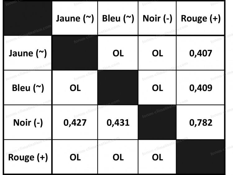

Au niveau du SPM, j'ai testé les condensateurs de 470µF 500V montés en série, et ils donnent au total 1400µF et un ESR de 0,1 Ohms , ce qui est pour moi excellent.
Le pont de diodes DB1 fonctionne aussi correctement.
Vous trouverez en pièce jointe le rapport de test des pins du pont de diodes.
J'ai suivi les lignes de basse tension, et tout a l'air normal (5V et 16V) sur la carte. Il y a en effet deux régulateurs 7805 et 7818 qui fonctionnent parfaitement.
En faisant des tests en "live", je me rends compte qu'aucun les deux relais MRM10 et MRM 20 ne reçoit de commande de fermeture de contact. Leurs bobines respectives passent de 0 à quelques millivolts, mais plus rien.
Les bobines sont alimentées directement à partir des pins 28 (commune aux deux), 30 et 34 du gros IC HIC1 de 77 pins enveloppée de résine noire.
Ne sachant pas ce qu'il y a dans ce gros circuit intégré (on voit des composants en relief), je ne peux pas diagnostiquer le problème plus loin.
Je ne sais pas si quelque chose a grillé là dedans.

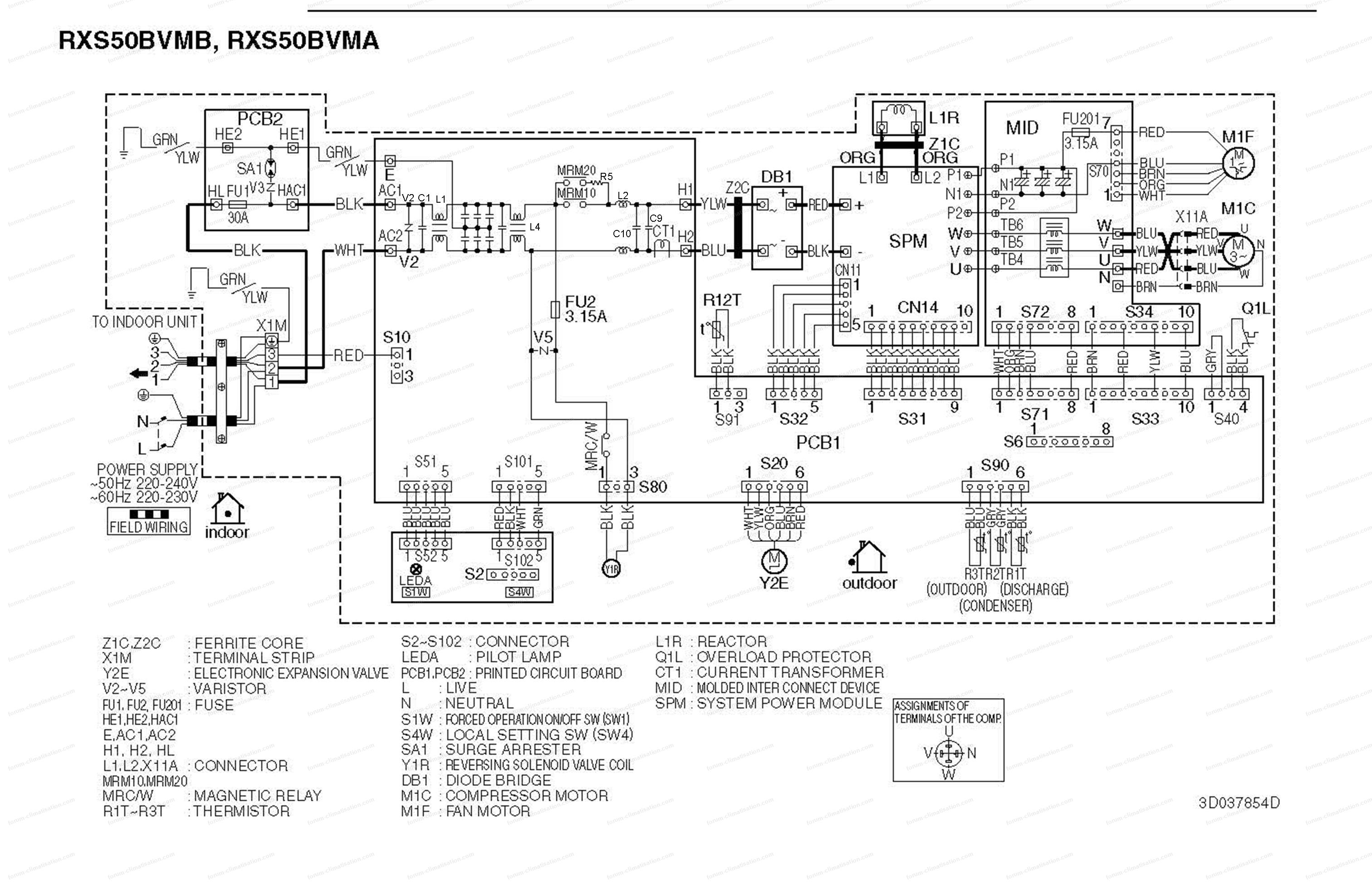

Je joins le schéma électrique de la carte extrait du manuel de service obtenu sur daikintech.co.uk
PAC Daikin Inverter FTXS50BVMB
Le fait que les relais ne soient pas actionnés est-ce une panne au niveau de HIC1, ou la conséquence d'un mauvais test de tension ?
Comment fait le contrôleur pour vérifier la tension lorsqu'il donne l'erreur U2 ?
Où sur la carte se situent les composants qui permettent de "tester" la tension ?
Je prie pour que quelqu'un puisse m'indiquer une piste à suivre.
Je vous remercie sincèrement à l'avance pour tout coup de main.
Ça me ferait mal de devoir changer tout le système de climatisation pour un seul misérable composant défaillant.
Ces cartes mères ne sont plus fabriquées depuis longtemps.
La seule solution est la réparation...

Le panneau de contrôle de la PAC Daikin FTXS50BVMB qui dessert les chambres affiche un code erreur U4 depuis 3 jours.
Le code U4 correspond à un défaut de communication entre les unités intérieures et extérieures.
J'ai enfin eu le temps de regarder cet après-midi l'unité extérieure.
L'alimentation de l'unité est correcte, j'ai bien 240VAC.
J'ai ouvert l'unité et enlevé le cache de la platine electronique.
J'ai trouvé un lézard grillé en plein milieu de la platine (voir photo).
J'ai enlevé le lézard et nettoyé la partie où il avait cramé avec de l'alcool isopropylique.
J'ai testé le fusible FU2, et celui-ci est toujours intact.
Pourriez-vous m'indiquer une procédure de tests pour la platine ainsi que le schéma électronique de celle-ci ?
Normalement le schéma devrait être inclus dans l'appareil, mais celui-ci a été arraché par l'ancien propriétaire ou un des techniciens qui est intervenu.
Je possède un multimètre, divers testeurs de composants passifs et un oscilloscope.
