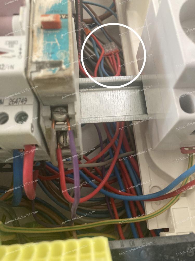

Comme je suis un petit peu têtu, j'ai testé le branchement de votre croquis et cela fonctionne très bien !!!
Merci Bob pour votre patience et vos explications !

consulter ce sujet Changement télérupteur Hager N179Bonjour,
Je pense exclure le branchement 4 fils, car lors de mon premier essai la lumière restait allumée sans pouvoir l'éteindre avec les boutons poussoirs (Voir schéma avec télérupteur ABB)
Pensez-vous que je puisse essayer le branchement 3 fils suivant votre croquis ?
30 juillet 2025 à 19:15

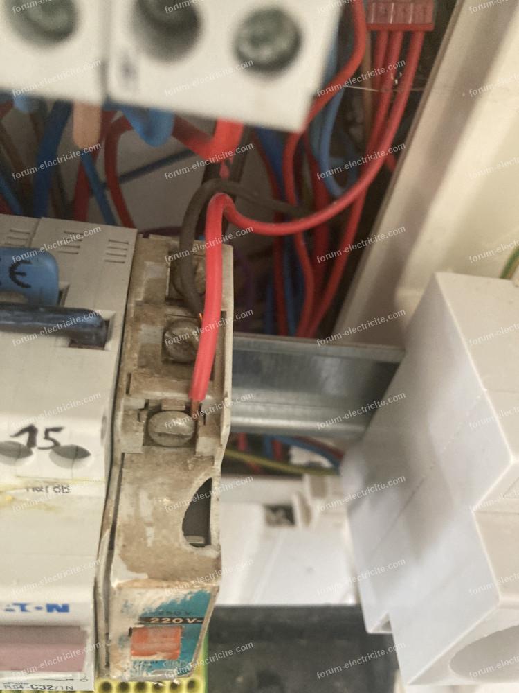

consulter ce sujet Changement télérupteur Hager N179Merci pour l'intérêt que vous portez à mon problème.
Citation :Ces fils ne font pas partie du circuit du télérupteur.
Je revins car je viens de découvrir sur la photo un fil rouge semble être dans un wago avec des bleus, si ce fil rouge est celui qui est sur la borne A1 cela change tout
Citation :Les couleurs des fils des boutons poussoirs sont 1 fil rouge et 1 fil violet.
Pouvez-vous vérifier sur les boutons poussoirs quelle sont le couleurs des fils ?.
29 juillet 2025 à 22:24

consulter ce sujet Changement télérupteur Hager N179Merci Bob !
Le fil gris que je pense être le neutre qui arrive en bas du télérupteur actuel, apparemment celui-ci ne sert plus pour un branchement 3 fils.
Si le branchement actuel est correct 1er fil sur 1 et le second sur A1 ?
Je ne voudrais pas vous faire perdre votre temps, mais quand je dis que je ne suis pas un as en électricité cela se confirme.
Citation :Malgré vos explications qui sont très claires j'ai toujours un doute, pour le fil violet (retour BP) pour moi c'est OK, quand vous parlez du fil marron (retour lampe) il s'agit bien du fil qui se trouve au dessus du télérupteur actuel à côté de la phase ?
Moi je vois un fil marron qui est le retour lampe, un fil violet retour poussoir
Citation :Concernant les 2 fils de phase connectés sur le Wago, quand vous dites doivent être connectés ensemble, cela veut il dire qu'ils doivent être branchés dans la même entrée ou le branchement actuel est-il correct (1er fil à droite du Wago qui arrive en haut du télérupteur et le second juste à côté qui arrive en bas du télérupteur).
deux fils rouges Phase qui doivent êtres connectés ensemble dans le Wago

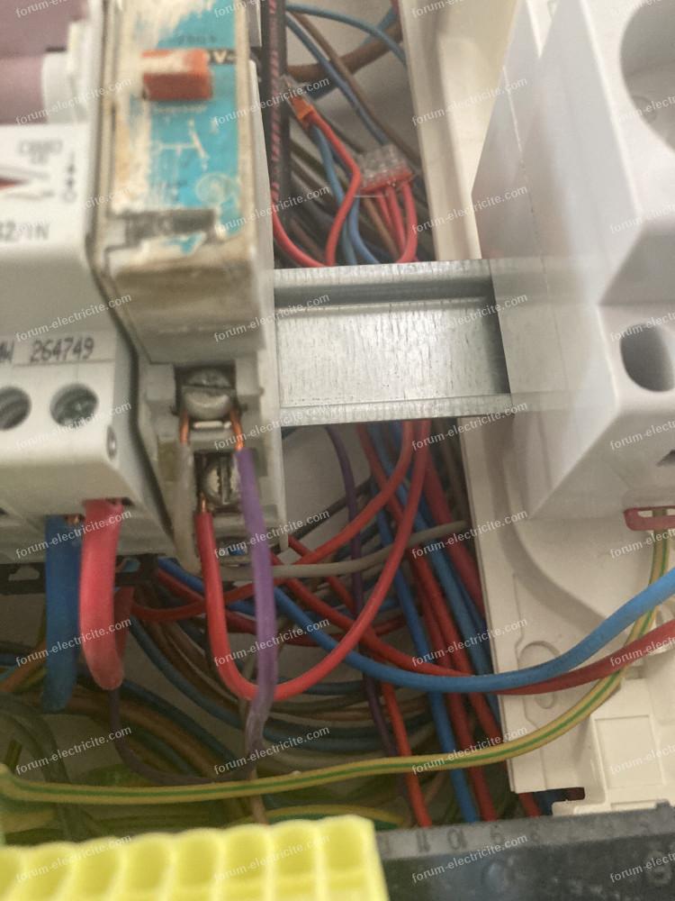

consulter ce sujet Changement télérupteur Hager N179Bonjour et merci pour votre réponse,
Si j'ai bien compris d'après votre croquis, le fil neutre (gris) actuel (Hager N179) n'a plus lieu d'être avec le nouveau télérupteur ?
Le branchement actuel de la phase est constitué de 2 fils (rouge) qui sont connectés sur un Wago (voir photo).
Puis-je conserver cette configuration, c'est à dire brancher le premier fil sur 1 et le second sur A1 ou dois-je obligatoirement faire un pontage entre 1 et A1 ?
Merci encore pour votre aide.

consulter ce sujet Changement télérupteur Hager N179Bonjour à tous.
J'ai voulu changer un vieux télérupteur Hager N179 qui commence à donner des signes de faiblesse par un télérupteur plus récent unipolaire 16A ABB.
Configuration de l'installation, 3 boutons poussoirs et un seul éclairage.
N'étant pas un as en électricité, je pense avoir respecter les branchements :
- Emplacement 1 pour la phase
- Emplacement A1 pour les boutons poussoirs
- Emplacement 2 pour le point d'éclairage
- Emplacement A2 pour le neutre
Le souci est le suivant, quand je remets le disjoncteur principal en marche la lumière reste allumée et pas de réaction au niveau des boutons poussoirs !
Pour mieux comprendre je joins 2 images du branchement du télérupteur Hager N179 (rouge = phase - marron = ampoule (dessus) - violet = BP - gris = neutre - rouge = phase (dessous) et un croquis du branchement que j'ai fais.
Pourriez-vous m'aider à comprendre pourquoi cela ne fonctionne pas ?
