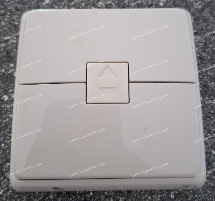

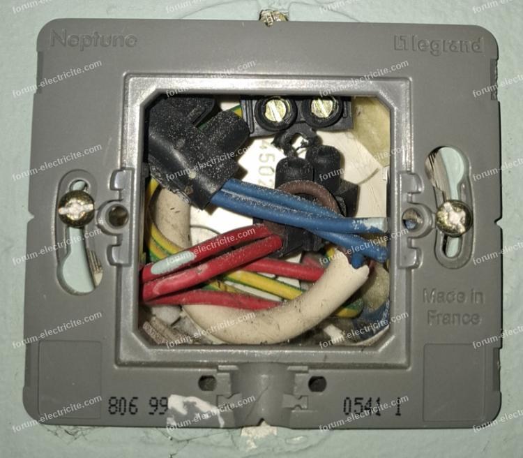

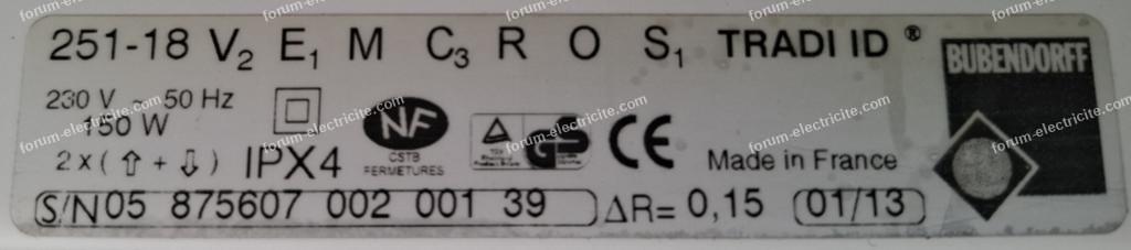

consulter ce sujet Protocole radio volets roulants BubendorffBonjour.
J'ai ma résidence principale dont la construction date de 2005.
Elle est équipé de volets roulants de la marque Bubendorff et ils sont au nombre de 6 au total.
Les 4 au RDC ont chacun leur propre télécommande radio (photos) plus une cinquième identique au 4 autres pour faire l'ouverture et la fermeture centralisée de ces 4 volets.
Les 2 du premier ont également les mêmes télécommandes.
Afin, de pouvoir faire de la gestion d'ouverture et fermeture à distance en même temps que la gestion du chauffage éléctrique (projet box Delta Dore), je souhaiterais savoir quel est le protocole radio utilisé pour ces volets roulants?
Je crois savoir que Bubendorff utilisait son propre protocole en 868MHz en 2005.
Mais pas sûr du tout ?
PS: J'ai mis 2 photos d'une des télécommandes, ainsi qu'une référence de l'un des volets du RDC et son branchement électrique.
Merci à ceux qui pourront me répondre.
