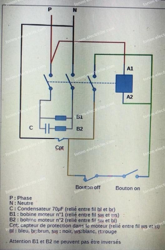

consulter ce sujet Montage interrupteur sur circuitC'est simplement le schéma de mon banc de scie.
Cpt : protection surchauffe moteur situé dans le moteur.
Je cherche simplement un interrupteur a mettre dessus a monter comme dans se schéma.
Pour l'instant j'ai juste mis un simple interrupteur entre ma protection et mon relais principal....mais la.
Je me sert pas du premier étage du relais.
16 juin 2026 à 15:03

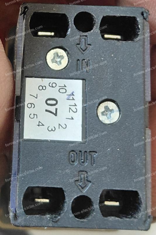

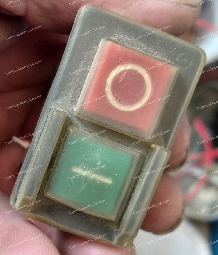

consulter ce sujet Montage interrupteur sur circuitBonjour à tous.
Je voudrais savoir quelle interrupteur peut-on monter sur ce schéma ?
J'ai en ma possession d'un interrupteur kjd6 et je voudrais bien savoir si on peut monter dessus.
