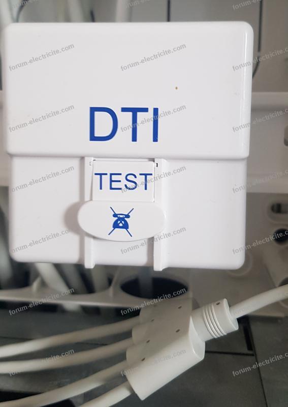

13 mai 2023 à 14:36
consulter ce sujet Problème retour clé volet de piscineIl n'y a que la prise test devant.
Je devrai la laisser libre selon vous et dénuder le RJ11 puis le raccorder directement à l'intérieur du boitier ?
15 mars 2022 à 13:27
consulter ce sujet Raccorder box sur un boitier DTIBonjour.
A t-on le droit de raccorder la box au boitier DTI ?
Si on ne peut pas comment faire pour mettre la box dans le coffret électrique ?
Merci à tous.
Merci à tous.
15 mars 2022 à 12:31
consulter ce sujet Raccorder box sur un boitier DTIBonsoir CMT,
Je vous remercie pour la réponse.
J'ai fini par trouver une place à ma box pour la brancher dans le tableau directement sur le DTI pour renvoyer le flux internet dans les prises RJ45 de ma maison.
J'ai testé les 8 prises RJ45 de ma maison et il y a bien internet partout.
Le seul souci c'est le décodeur TV, cela me dit qu'il n'est pas connecté.
Pourtant sur mon tableau électrique j'ai testé toutes les RJ45.
Il faut bien relier le décodeur à l'une des prises murales RJ45 ?
Savez-vous d'où cela peut venir ?
Si je décide de repartir sur le switch, la qualité de la connexion sera-t-elle identique ?
Merci encore à vous.
Ladis.

consulter ce sujet Pouvoir utiliser les prises RJ45 de chaque pièceBonjour.
J'ai besoin d'une aide.
J'ai une maison neuve avec 4 prises RJ45 dans le salon (2 dans un coin et 2 dans un autre coin) et 1 prise RJ45 dans chacune des 4 chambres soit au total 8 prises RJ45.
Pour le moment, la TV et la box sont branchées dans l'un des coins du salon mais il n'est pas encore possible de regarder la TV à partir des autres prises RJ45.
Je voudrais pouvoir regarder la TV à partir de n'importe quelle autre prise RJ45.
Comment faire ?
Que dois-je ajouter à l'installation que je mets en photo ?
Je vous remercie pour votre aide.
A bientôt.
Ladis.
