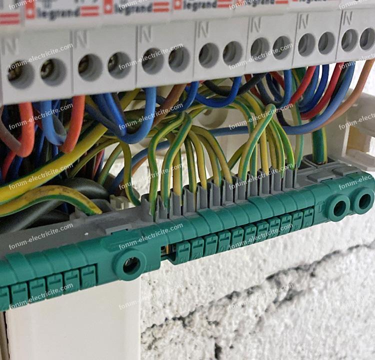

J’ai ajouté deux conducteurs sur un disjoncteur 16A et il me reste le conducteur de terre jaune à relier à la barrette.
S’agissant de la Terre puis-je le relier à la barrette sans couper tout le courant de la maison ?
Je sais qu’il est conseillé de le faire mais pour le fil de terre est-ce que je prends un risque ?
Je précise que n’ayant plus de place sur ma (petite) barrette je compte le raccorder sur un plus gros, voir photo.
A droite l’arrivée du câble principal en 16mm3 j’imagine.
Au milieu là où je veux rajouter mon conducteur 2,5mm².

Est-il possible que je prenne des conducteurs de 10mm² (phase+neutre) pour relier le bornier tableau1 au bornier tableau 2 ?
Et comme cela je fais ensuite la liaison du bornier tableau 2 directement vers les ID tableau 2 ?
Le tout en 10mm² ?
Pour le conducteur "terre" il me reste du 16mm².
Je peux l’utiliser pour relier le bornier de terre tableau 1 au bornier de terre tableau 2 ?
Bien cordialement.
Le tout en 10mm² ?
Bien cordialement.

consulter ce sujet Barrette de connexion de Terre et nouveau tableau ?Bonjour.
J’ai quelques questions de plus svp.
Sur mon tableau divisionnaire actuel les câbles 16mm² (je pense) qui viennent du compteur électrique principal (situé dans le garage) ne sont pas reliés sur la première entrée possible de la barrette (cf photo).
a) est-ce un problème ?
b) pour raccorder mon second tableau puis-je connecter le câble sur le premier emplacement vide en haut ? Ou bien dois-je mettre celui qui vient du compteur principal tout en haut ?
Seconde interrogation (photo 2)
Êtes-vous d’accord avec ce schéma de reliage des deux compteurs entre eux ?
Si oui, pourquoi sur le nouveau compteur de droite on ne connecte pas les câbles 16mm² sur les barrettes en haut prévu à cet effet ? Et ensuite on relierait les interrupteurs différentiels en 6mm² en repartant de ces barrettes ? C’est possible ça ?
Sur la photo on relie directement le 16mm² des barrettes du tableau 1 vers l’interrupteur différentiel du tableau 2 / pourquoi pas du 6mm² ? Sur mon premier tableau le câble compteur est du 16mm² je pense mais ceux qui repartent vers les interrupteurs différentiels sont plus petits c’est visible sur la photo. Du 6mm² vous confirmez ?
Merci encore pour votre aide.
Car si ce n’est pas possible de faire comme je le propose alors dans le cas où mon nouveau tableau à droite possède deux rangées il faudrait que les deux interrupteurs différentiels soient reliés sur les barrettes du tableau de gauche directement ?
Enfin je me suis dis peut-être la solution c’est de changer le premier tableau 3 rangées pour un tableau 4 rangées.
Mais c’est plus cher a priori et plus de travail de tout décâbler et recâbler.

23 janvier 2021 à 23:25
consulter ce sujet Barrette de connexion de Terre et nouveau tableau ?Bonsoir.
Voici les photos.
Barrette de connexion terre.
Voici les photos.
23 janvier 2021 à 23:07
consulter ce sujet Barrette de connexion de Terre et nouveau tableau ?Bonjour à tous.
Je me permets plusieurs questions :
1) dans mon tableau divisionnaire se trouve en bas la barrette de connexion à la terre.
Comme vous pourrez le voir sur la photo, à droite pas de problème pour les connexions, mais à gauche, c’est bien numéroté mais pas d’emplacement pour ajouter les fils de terre. Avez-vous déjà vu ce modèle ?
Dois-je moi-même faire des trous au dessus pour pouvoir ajouter mes fils de terre ?
2) mon tableau est (presque) plein (j’y ai ajouté récemment un disjoncteur différentiel et j’en ai encore 3 autre à ajouter.
Si je le fais alors le tableau sera full.
a) je n’ai pas de prise de courant modulaire dans le tableau, est-ce obligatoire ? J’ai lu des réponses contradictoires là dessus.
Si obligatoire, en admettant que je rajoute un second tableau, doit-on en mettre une prise par tableau ?
3) ces questions sont liées à la 2. Mon tableau allant être plein je me dis que le plus intelligent serait de rajouter un tableau (1 ou 2 rangées) collé au tableau existant. D’autant que j’ai tiré les câbles mais je n’ai pas reliés (en haut 3ème photo).
a) Qu’en pensez-vous ?
b) Dans ce cas là taille de section de câble pour relier le tableau secondaire ou premier tableau doit être égal à la section utilisée pour relier le tableau divisionnaire principal au compteur électrique c’est bien cela ? (A priori du 16mm²).
c) dois-je le mettre en haut ou au milieu du premier tableau ? Comme vous le verrez sur la photo je ne peux pas le coller exactement en haut mais un peu décalé à cause des entrées de câble existantes (à moins de déplacer ces câbles sur des disjoncteurs du nouveau tableau. A priori 2 disjoncteurs concernés et ça allégerait le tableau principal).
Merci beaucoup par avance de votre aide et de vos réponses éclairées j’espère ce jour.
) En fonction j’irai chercher dès demain matin un tableau secondaire.
