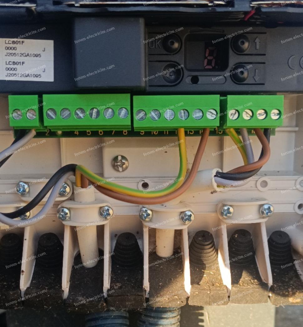

J'ai reçu ce jour mon relais.
La mise en place n'a pas été aussi simple que cela.
J'ai d'abord branché mon relais.
Mais non détecté par mon combiné. Impossible d'ajouter en mode manuel, il me mettait erreur à chaque essai.
Ce que j'ai remarqué c'est que la configuration existante me permettait d'ouvrir le portail que ce soit en appuyant sur le bouton gâche ou le bouton portail.
Je pense qu'il a été configurer sur les deux touches et donc sans supprimer cette commande, je ne pouvais pas ajouter une autre. Ce ne sont que des suppositions.
Donc je suis reparti de zéro, j'ai réinitialiser la carte du coffret technique, ainsi que le combiné.
Après réinitialisation et association, l’icône du portillon est apparu sur mon combiné.
Pas besoin de configurer quoi que ce soit, j'appuie sur la gâche, et hop mon relais s'enclenche tout en ouvrant le portail en mode piéton !! C'est parfait !
J'ai appris qu'avec cette platine de rue, je ne peux pas configurer de code pour chaque action, mais j'entre mon code au clavier et j'appuie sur le bouton d'action à côté : Ouverture complète ou gâche (et donc piéton).
Tout est impeccable, plus qu'a faire les branchements définitifs !!
Merci beaucoup.
Bonne soirée !

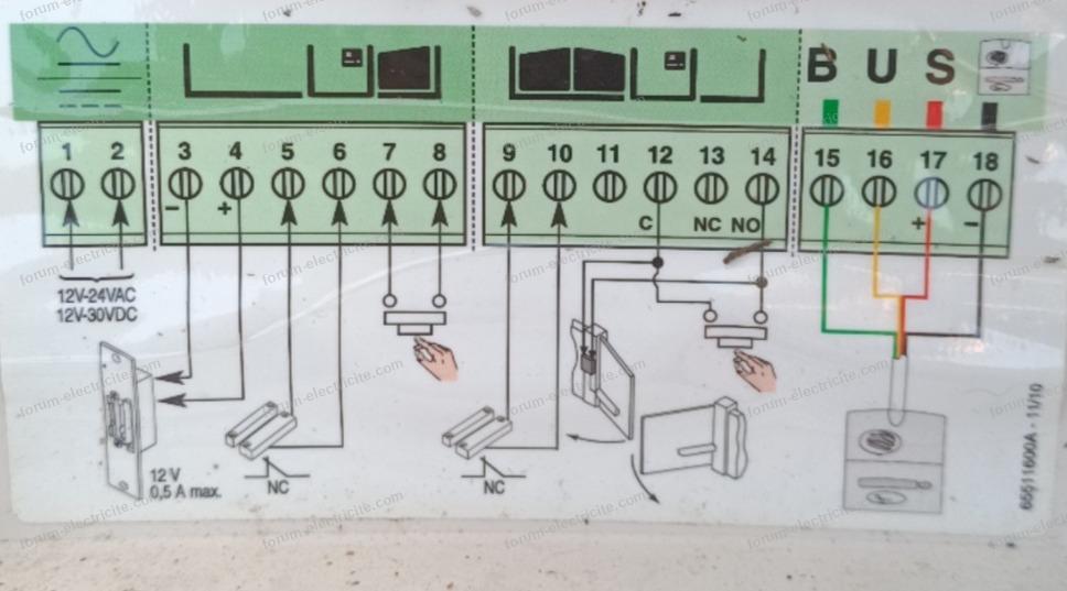

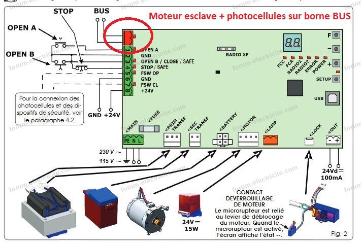

consulter ce sujet Ensemble FAAC et Hager ouverture partielle PiétonAlors voilà les information.
Le moteur est un FAAC C720/721 dont le schéma de câblage est joint en photo.
L'interphone est un Hager LCPF01 dont j'ai pris en photo les pictogrammes présents sur le couvercle du coffret technique.
Actuellement, mon interphone est câblé par la seule commande possible à savoir ouverture complète via les bornes 12 et 14.
Seulement ma commande Open B de la carte FAAC, fonctionne avec un contact NO et non un 12V continu.
Je ne vois aucune autre option afin de commander cette ouverture partielle (piéton).
J'ai pu configurer mes télécommandes FAAC XT4 en mode piéton c'est déjà une étape, mais je voudrais par la suite configurer un second code avec mon clavier pour une ouverture partielle c'est pourquoi je dois d'abord câbler mon interphone pour qu'il puisse commander une ouverture partielle.
J'espère avoir fourni assez d'informations :)

05 juillet 2026 à 14:03
consulter ce sujet Ensemble FAAC et Hager ouverture partielle PiétonTrès bien, je rassemble toutes les informations et vous met le tout à jour !
05 juillet 2026 à 13:37
consulter ce sujet Ensemble FAAC et Hager ouverture partielle PiétonBonjour à tous.
Voilà plusieurs jours que je me creuse la tête et je pense avoir compris. Je souhaite ajouter à mon système Hager d'interphonie la possibilité d'ouvrir partiellement le portail coulissant, à la fois via le téléphone et par code.
Cependant, mon boitier Hager côté portail ne me permet pas directement de réaliser cette deuxième action. J'ai cependant cru comprendre que je pouvais utiliser la sortie Gâche et la transformer en contact sec afin d'activer OPEN B sur ma carte FAAC. Ai-je bien compris ?
Est-ce que le fait de brancher quelque chose sur les broches 3-4 (qui correspondent à la gâche) va me permettre par la suite de configurer le lien radio depuis l'interphone ? Car actuellement, le pictogramme "portillon" n'est pas affiché.
Si toutefois ce que j'ai compris est correct, quel type de relais me faudrait-il ?
Merci !
