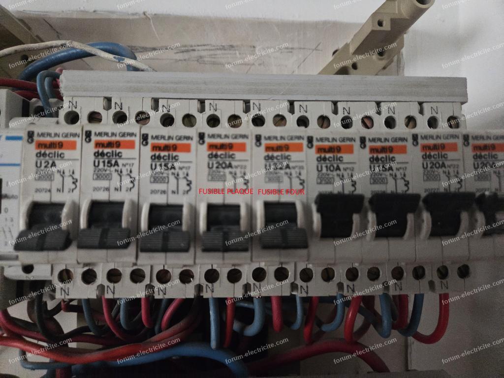

J'ai récemment emménagé dans un nouvel appartement et l’électricité me parait un peu... baroque
Mon problème actuel se situe dans la cuisine

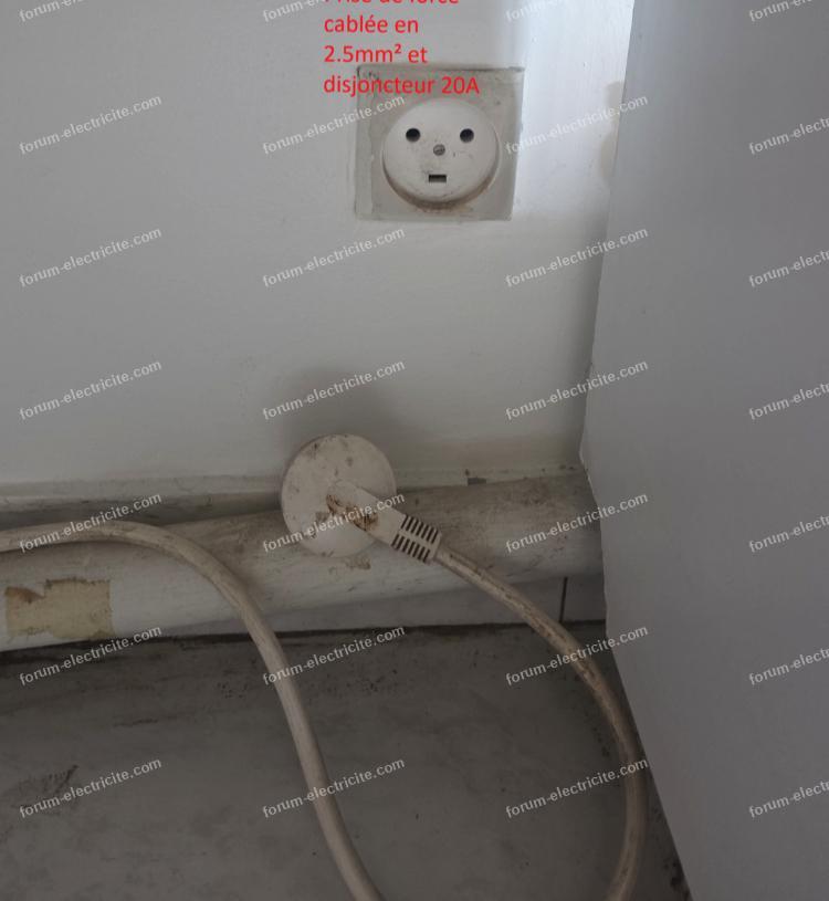

Il y a actuellement une plaque de cuisson vitrocéramique (je n'ai pas le modèle ni la puissance max mais probablement >6kW) et un four (puissance 3.5kW)
J'ai deux prises qui sont dédiées à ces équipements
La première prise est une prise type 32A femelle (en pièce jointe), branchée, je pense, sur des fils 4mm² (le diamètre d'un fil fait environ 2mm) eux même reliés au tableau sur un fusible 20A (jusque là tout va bien je crois). Sur la photo, j'ai légendée 2.5mm² mais c'était avant de mesurer les diamètres.

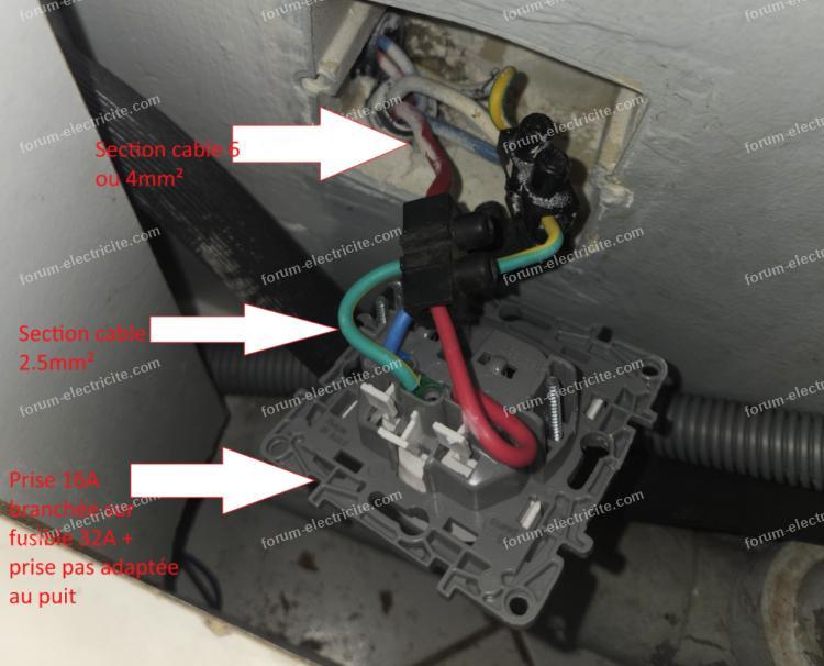

La deuxième prise est une prise de 16A "classique" reliée via des fils de 2.5mm à un domino lui même relié à des cables 6mm² (diamètre fil environ 2.5mm), relié au tableau sur un disjoncteur 32A ...
La prise n'est pas adaptée au puits de prise et il y a du jeu et des interstices.....
Le tout est dans un environnement potentiellement humide car évier au dessus de la prise 16A/disjoncteur 32 et lave vaisselle devant prise 32A/disjoncteur 20A
La plaque de cuisson (que je vais changer pour de l'induction à court terme, mais le problème sera le même) est actuellement reliée à la prise 32A/disjoncteur 20A via une rallonge type câble > domino > câble serti sur prise (celle qu'on aperçoit en dessous de la photo 1) (je n'ai pas la photo) et le raccordement est laissé à l'air ...
Le four est pour l'instant non branché (il a une sortie 3 câbles je pense de 4mm²?)
La prise 32A/disj20A est la plus proche de l'ensemble plaque/four et celle 16A/disjoncteur 32A est un peu plus éloignée
L'installation me parait dangereuse dans l'état actuel et je souhaiterais améliorer un peu les choses.
Mon projet serait de : Démonter le puits de la prise 32A, brancher le four sur les câbles 4mm²/disjonction 20A via un domino ou un Wago et mettre un obturateur de puits de prise classique avec un passage de câble (même si c'est finalement du 2.5mm², la puissance du four et le disjoncteur restent compatible avec ça).
Démonter la prise 16A et sa rallonge et monter la prise femelle 32A sur les câbles 6mm² à côté pour mettre la plaque dessus.
Le problème est que le câble électrique de la plaque est trop court et je dois garder la rallonge qui a été faite par le domino.
Je comptais dans un premier temps au moins l'isoler avec du chatterton et un boitier type dérivation étanche mais ça reste du bricolage.
Quelle est la meilleure solution ? Changer le câble de la plaque pour avoir plus de longueur et pouvoir faire un montage en 1 pièce directement sur les domino de la prise 6mm²?
Deuxième question, l'ensemble de l'opération me parait assez simple mais est ce un faux sentiment de ma part et dois je faire plutôt appel à un électricien qualifié ? Une idée du tarif pour ce genre de chose ?
