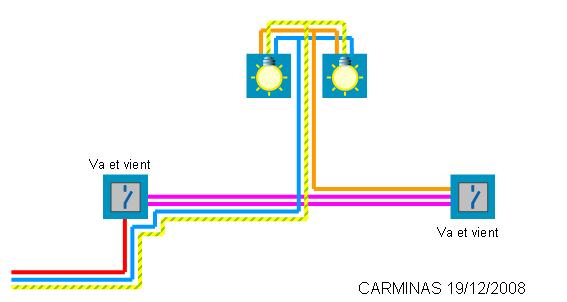

Bonsoir. Je n'arrive pas à faire un va et vient avec 2 néons au milieu. Ça allume 1 néon par interrupteur.
Comment réaliser cela ? Merci.

Voir schéma de branchement joint :
