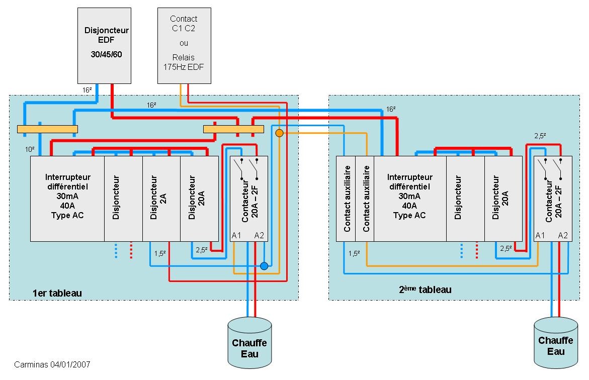

Bonjour, j'ai deux cumulus installés dans la maison, un dans la buanderie, l'autre dans une annexe. Chacun est indépendant tant pour l'alimentation en eau que pour l'installation électrique (deux tableaux reliés chacun au disjoncteur principal). Sauf que... j'ai repris en série les fils pilote du premier tableau électrique (contacteur jour/nuit de la maison) pour les amener au second tableau (contacteur jour/nuit de l'annexe). Mais lors du passage en heures creuses, l'inter du tableau principal disjoncte... Quelqu'un connaîtrait-il la raison de ce dysfonctionnement ? La solution pour y remédier ? Merci d'avance.

Il ne faut pas reprendre en série mais en parallèle. Voir exemple de branchement joint. Les contacts auxiliaires servent à s'assurer qu'en cas de coupure du 2nd tableau, il ne reste aucun élément sous tension dans le tableau.
Voir le schéma de cablage ici :

Oui, car il faut aussi tirer le neutre du premier tableau (uniquement pour le contacteur). En fait, la bobine de commande du contacteur est alimenté par la phase du premier tableau (le fil de commande) et... le neutre du 2ème tableau. Donc les disjoncteurs différentiels voient (chacun) un courant plus important dans un fil que dans l'autre. C'est très bon signe qu'ils se déclenchent ! C'est leur rôle ! Il faut donc que la commande du contacteur reçoive neutre et phase d'un seul des deux tableaux. L'appareil commandé, lui, peut bien être indépendant de la commande.

Il faut prendre les fils pilotes en dérivation.

Bonjour, 2 contacteurs jours/nuits indépendants doivent êtres raccordés en parallèle : borne A1 du premier reliée à la borne A1 du deuxième idem pour la borne A2. Vous devez donc "tirer", depuis les deux bornes du premier contacteur jour/nuit de votre premier tableau, 2 fils allant vers le relais du deuxième tableau. Je vous conseille également de vérifier le bon fonctionnement du relais heures creuses du tableau principal. Il ne sert à rien de câbler le deuxième relais depuis le premier si le premier relais ne fonctionne pas.

Bonsoir, normal il ne faut pas reprendre vos fils en série mais en parallèle si vous voulez que ça marche !
