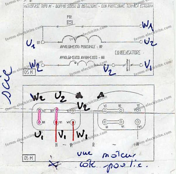

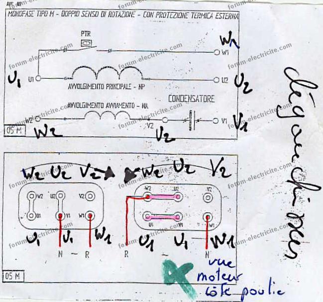

Je vous remercie de votre schéma électrique, mon père a acheté une scie circulaire qui était avec un moteur 380W et chez lui il n'avait pas de 380W, alors il a racheté un moteur 220W, sauf qu'il tournait à gauche.
Grâce à vous j'ai pu le faire tourner à droite, je vous remercie pour votre schéma.
