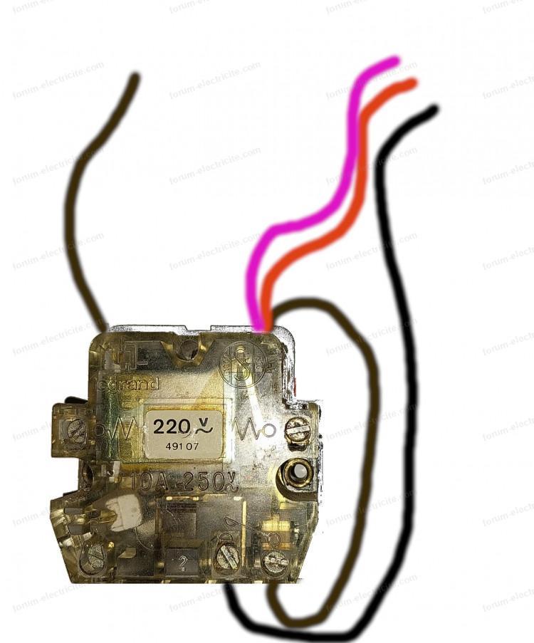

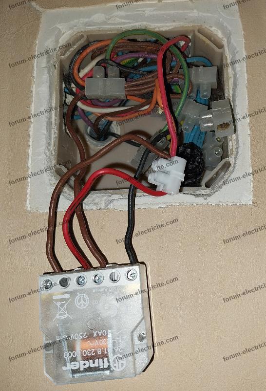

Chez mes beaux parents, il y a un télérupteur encastré dans une boîte de dérivation (modèle Legrand 49107) et 6 boutons poussoirs commandant 2 luminaires.
Dernièrement les luminaires restaient constamment allumés et lorsque l'on appuyait sur un poussoir quel qu'il soit, rien ne se passait. J'ai donc changé le télérupteur en pensant qu'il était HS pour un Finder 26.01.
Mais le même problème persiste.
Pourrait-il s'agir d'un dysfonctionnement d'un des poussoirs ?
Je joins une image reproduisant l'ancien montage car la photo n'est pas nette.
Sur la borne en haut à gauche il y a un fil brun qui se connecte sur un domino ou 4 fils bruns sont déjà présents.
En haut à droite, il y a 3 fils connectés, un orange,un rose et un brun qui fait un pontage avec la borne la plus à droite en bas. Sur la dernière borne en bas à droite est connecté un fil noir.
J'ai branché le fil brun en haut à gauche sur la borne A1 du Finder, les fils rose, orange, et brun en haut à droite sur A2, le fil noir sur 1 et le fil marron du pontage sur 2.

La question est de savoir comment vous avez raccordé le Finder 26 01
En principe les fils du bas vont aux extrémités et les fils du haut au centre.
Vous avez touché au câblage d'au moins un des poussoirs ?

Oui c'est exactement le câblage effectué à savoir les fils du haut au centre du Finder et ceux du bas aux extrémités comme j'avais pu le lire.
Par ailleurs, non je n'ai pas touché aux poussoirs.

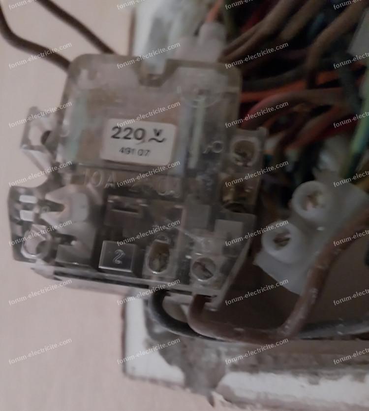

Difficile de vous répondre car votre schéma et la dernière photo ne coïncident pas.
Les fils autre que phase sont marron et noir sur la dernière photo, alors que sur votre schéma ils sont noirs.

Sur le schéma Legrand, le fil en haut à gauche et celui correspondant au pont sont bruns.
Mais effectivement la nuance entre le noir et le brun n'est pas très marquée.

Sur le Finder, la bobine est au centre et le contact aux extrémités.
Ce que vous avez fait semble correct.
Vous n'avez pas un poussoir de bloqué ?

@GL Bonsoir,
J'ai un schéma d'équivalence entre Legrand et Finder.
J'ai par conséquent branché les fils des bornes en haut du Legrand au centre du Finder et ceux du bas (Legrand) aux extrémités du Finder.

Oui le télérupteur chauffe et il grésille.
Bien cordialement.
Bien cordialement.
13 mars 2026 à 21:28
Réponse 19 d'un contributeur du forum-électricité
Branchement télérupteur avec 6 boutons poussoirs
Vous déconnectez tous les BP (un seul fil), et ainsi vous verrez s'il y en a un en défaut : celui qui, en le déconnectant, rend le télérupteur silencieux.
Il se peut que le BP soit mal connecté : au repos le contact doit être ouvert, et quand on appuie il se ferme ; or, un BP comporte un contact inverseur. On connecte entre le commun et la borne qui correspond à contact ouvert au repos.

Merci à tous les deux pour le temps que vous consacrez à mon problème.
@GL Je vais tester votre solution. Merci.
Bien amicalement.
Bien amicalement.
14 mars 2026 à 12:51
Réponse 21 d'un contributeur du forum-électricité
Bonjour GL et CMT.
Voilà! Tout fonctionne à nouveau normalement.
C'est un poussoir qui était bloqué.
Bien amicalement.
Bien amicalement.
