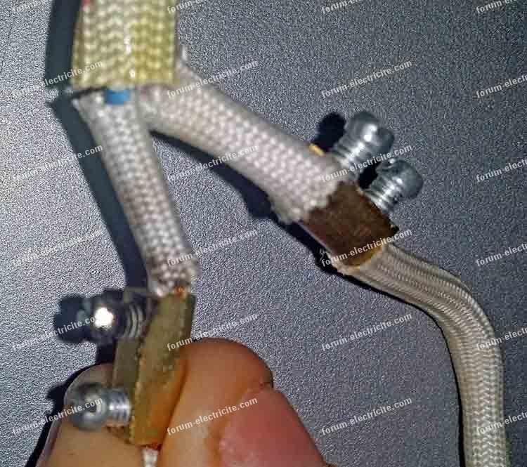

J'ai un gros problème sur mon installation électrique.
Cet après midi, j'ai branché une vieille lampe de chevet sur une de mes prises mais il y a eu comme une sorte de petit "bop" et une pièce à l'intérieur de la lampe a grillé et est devenu noire.
La lampe est HS mais ça ce n'est pas grave car désormais je n'ai plus d’électricité dans la pièce où est présente la prise et aussi plus aucune lumière au plafond de mon rez de chaussée ne fonctionne.
En revanche, toutes les prises murales (en dehors de la pièce où était branchée la lampe) fonctionne parfaitement de sorte que j'ai toujours internet, la TV, etc. mais plus de lumières au plafond.
A l'étage tout est normal.
Le différentiel de mon compteur qui est à fusibles (je les ai vérifiés), dont l'un d'eux était sorti mais que j'ai remplacé sans changement, ne semble plus fonctionner.
Dés que mon disjoncteur est en fonctionnement, le différentiel se dés-enclenche aussitôt.
Par ailleurs, j'y ai vu une étincelle en essayant de le remettre en route... Bref, que dois-je faire ?
Le problème se situe t-il au niveau du différentiel ? Ou d'un autre endroit ?
Je suis paumé et j'ai peur de faire une bêtise.
N'ayant pas beaucoup de moyens, je voudrai essayer de régler le problème avec votre aide avant de faire appel à un électricien.

Bonjour Tchek. Tout d'abord il faut contrôler tous les fusibles. On peut utiliser un multimètre, et si l'on n'en a pas, on fait une "sonnette", simplement une pile en série avec une lampe à filament et deux fils.
Ensuite on a des doutes sur ce que vous nommez "différentiel". Une photo nette du tableau de répartition permettrait de bien savoir l'organe qui semble en défaut. Ce n'est pas le compteur ; le compteur compte, et près de lui vous devez trouver le disjoncteur (différentiel 500 mA) de branchement qui coupe l'alimentation de l'habitat ; et en aval le tableau de répartition avec les fusibles (ou disjoncteurs modulaires) et éventuellement un ou plusieurs interrupteurs différentiels 30 mA si le tableau est moderne.
Vous changez la lampe en défaut et vous la branchez sur une prise qui fonctionne afin de voir si elle a retrouvé son état normal.
Pour l'instant on est dans le flou, donc il faut essayer de mieux préciser ce qui se passe.
A suivre.

Tout d'abord merci pour votre réponse.
J'ai vérifié les fusibles et il ne semble pas y avoir de soucis de ce côté là.
Je viens de mettre plusieurs photos (désolé si la qualité n'est pas au top) du tableau de répartition ainsi que du différentiel. Il s'agit du bouton que j'indique avec mon doigt et qui se situe prés du disjoncteur.
La dernière fois que j'ai essayé de l'enclencher (avec le disjoncteur levé afin d'avoir du courant) ce différentiel s'est automatiquement rabaissé, refusant de se mettre en route en même temps que le disjoncteur.
Pour ce qui est de la lampe, celle-ci est complètement foutu. Je l'ai démonté et ai aperçu le morceau qui a grillé, je vous l'ai mis également en photo.
Du coup, je ne peux pas la brancher autre part et honnêtement je ne préfère ne plus toucher à cette chose.
Je tiens à préciser que dans la matinée d'hier (et bien avant que ne branche la lampe), il y a eu une mini coupure de courant dans mon quartier, mon logement étant également touché avant que le courant ne revienne au bout de quelques secondes.
Pensez-vous que ma lampe puisse avoir causé les dégâts ? Par exemple aurait elle pu cramé des câbles derrière la prise ? Je précise que la prise n'est pas noircie ni rien de ce genre.
J'ai tout débranché dans la pièce où il n'y a plus d’électricité mais sans succès....

Bien reçu. Ce que vous montrez du doigt n'est pas un interrupteur différentiel 30 mA, mais un simple disjoncteur modulaire 10 A.
Il y a manifestement un gros cour-circuit sur la ligne. On suppose que c'est le circuit qui alimentait la lampe. Il faudrait identifier toutes les prises de courant alimentées par ce circuit, puis débrancher tous les récepteurs. Mais il serait prudent de démonter la prise où était branchée la lampe afin de voir si phase et neutre ne se touchent pas.
On ne pense pas que la lampe soit en cause, et même si elle vous paraît morte, il y aurait sans doute moyen de la remettre en service.
Il faudrait déconnecter les conducteurs de sortie du disjoncteur puis tester l'isolement de la ligne à l'ohmmètre (tous récepteurs débranchés) de façon à éviter de ré-enclencher le disjoncteur sur un court-circuit, ce qui n'est pas bon pour son état général.
Pour pouvez essayer de chercher, mais si vous êtes éloigné du métier, ce que l'on comprend, il faudrait vous faire aider, ami expérimenté ou professionnel.

Merci pour tous vos conseils.
Effectivement, je n'y connais pas grand chose dans ce domaine mais en principe la connaissance d'une connaissance devrait passer demain. Je lui exposerai donc vos suggestions en espérant que lui puisse tout saisir.
La lampe était vraiment vieille et pour le coup, ce n'est pas une grande perte.
Cependant, je ne peux m'empêcher de me demander du coup, si ce n'est pas cette lampe, qu'est-ce qui a pu causer ce court-circuit ? C'est tout de même étrange que le mur sur lequel elle était branchée n'est plus "alimenté" dans le sens où, juste sur ce mur, plus aucune prise ne fonctionne. Et qu'en dehors de la mini coupure de courant, rien ne s'est produit durant la journée autre que moi branchant cette lampe...
Désolé d'insister mais je me sens vraiment coupable.
Et donc du coup, ce n'est pas grave si le disjoncteur modulaire 10A ne s'active pas quand le gros disjoncteur est lui actif ? Cela est normal ?
Il y a de fortes chances que je doive faire appel à un électricien (la connaissance ne voulant pas trop y toucher pour ne pas être responsable en cas de pépin par la suite), à votre avis j'en aurai pour combien approximativement ? Je sais que cela dépendra de la cause mais juste une fourchette de prix me suffira, histoire que je me prépare mentalement.

Il n'y a pas à culpabiliser pour quoi que ce soit. C'est juste un petit problème sans conséquence.
Le gros disjoncteur semble être celui de branchement qui coupe tout l'habitat. Le disjoncteur modulaire déclenche en cas de surintensité.
Aucune idée du prix, mais il faut demander une estimation du coût du dépannage pour un court-circuit apparent. MO + déplacement.
Faites intervenir un électricien de vos connaissances, et non celui que vous trouverez en tête des pages jaunes. Cordialement.
