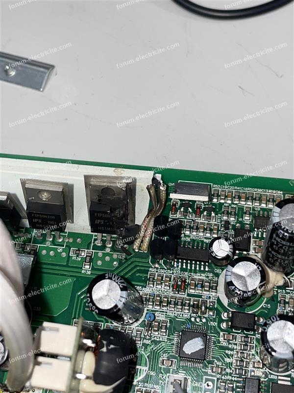

Je cherche à comprendre la cause de la destruction répétée d’un onduleur 48 V avant d’en racheter un autre.
Onduleur :
48 V nominal
Plage d’entrée annoncée : 40 à 64 V
Puissance nominale : 2000 W
Batteries :
2 batteries LiFePO₄ 51,2 V montées en parallèle
Tension nominale : 51,2 V (environ 58,4 V pleine charge)
Puissance nominale : environ 1100 W par batterie
Courant maximal de charge : 23 A par batterie
BMS intégré
Charge côté AC :
Inférieure à 500 W en fonctionnement normal
Historique des pannes
Première panne :
À la mise sous tension de l’onduleur
Nous avons suspecté un fort courant d’appel (absence de soft-start)
Modification apportée :
Ajout d’un circuit de précharge avec une résistance de puissance de 20 ohms / 50 W
Deuxième panne :
Après environ deux heures de fonctionnement normal
Sans bruit, sans claquement, ni signe extérieur de surchauffe
L’onduleur s’est arrêté définitivement
Mesure effectuée ensuite : court-circuit franc entre le + et le – de l’entrée DC
Points que je ne comprends pas
La tension batterie reste dans la plage spécifiée par le constructeur
La puissance demandée est très inférieure à la puissance nominale de l’onduleur
La panne semble se produire côté entrée DC, sans événement brutal visible
Questions
Est-ce que j'ai loupé une information sur le câblage d'un onduleur et de batteries ? Est-ce l'onduleur qui est trop bas de gamme ?
Le symptôme final (court-circuit interne après quelques heures) correspond-il typiquement à des MOSFETs d’entrée détruits puis soudés ?
Merci par avance pour vos retours et conseils.

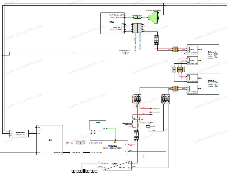

Voici des la doc technique de l'onduleur, la fiche technique de la batterie et le schéma de câblage.
Avec toutes ces infos, est-ce qu'un diagnostic pourrait s'y prêter ?

A distance il est difficile d'avoir une vue d'ensemble.
On comprend qu'il y a des batteries et un onduleur autonome. L'absence du synoptique complet en photo ci-dessus ne permet pas de comprendre l'environnement de l'équipement ni son utilité.
Il faudrait vous rapprocher d'une société spécialisée car même à distance on ne peut rien imaginer.
Mis à part qu'il doit y avoir des panneaux solaires pour alimenter l'ensemble.
En labo (ou sur place) avec quelques moyens d'essais et mesures ce serait certainement plus simple.
L'onduleur RS-PRO ne semble pas être du bas de gamme et on ne sait ce qui peut se passer à l'intérieur.
Une séquence d'auto-diagnostic serait bien utile mais peut-être n'est-ce pas prévu.
23 Ah par batterie ne permettra pas une longue autonomie, d'autant plus faible que la puissance débitée est importante.
L'aide de RS-PRO, si elle existe, pourrait peut-être vous renseigner.
Devant l'écran on est plus que très limité.
On constate que les caractéristiques des batteries et de l'onduleur rendent l'assemblage bien dimensionné.
Et on suppose que l'onduleur est hors garantie.

Le symptôme final correspond-il typiquement à des MOSFETs d’entrée détruits

Vous ne précisez pas le domaine d'emploi de l'équipement, source (qui n'apparait pas sur le synoptique) et charge, mais de toute façon on est démuni concernant ce défaut.
Mosfet ou IGBT sont des composants difficiles à changer vu leur sensibilité aux champs électriques.
Il y a des procédures précises à respecter sous peine de claquage sans bruit.
En plus il y a des trous métallisés, ce qui nécessite un système de dessoudage.
C'est fichu.
Onduleur 48V 230VAC endommagé
Citation :On ne sait pas quelle contrainte a pu subir le composant, surtension ou surintensité transitoires. La commande peut aussi être en cause.
Quelle pourrait être la cause ?
C'est fichu.

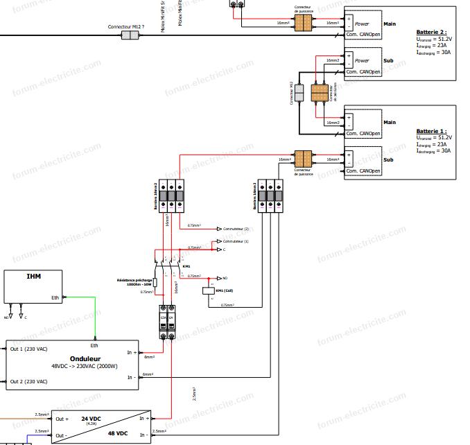

Nous pensons actuellement que la cause des pannes viennent de la mise sous tension et la mise à l'arrêt de notre système. Nous souhaitons industrialiser notre système donc les composants sont à l'intérieur d'une structure, nous ne pouvons pas nous permettre de démonter chaque fois les plaques pour allumer/éteindre les différents éléments de puissance.
Voici les procédés :
Mise sous tension :
Je connecte les batteries à l'entrée DC de l'onduleur via un circuit de pré-charge.
Après quelques secondes, en simultané (relais commandé) j'ouvre le circuit de précharge et connecte les batteries directement à l'onduleur, et je mets à ON l'onduleur qui va alimenter les charges côtés AC.
Mise hors tension :
J'ouvre le circuit côté DC, ce qui éteint mon onduleur et l'alimentation des charges AC.
Est-ce envisageable à votre avis/expérience sur le sujet ? Y a-t-il des risques dans ces procédures ?

Avant d'industrialiser le système il faut le mettre au point bien évidemment.
Si vous êtes dans le métier avec les moyens d'un laboratoire ce devrait être faisable.
Le problème est que l'observation extérieure du système ne permet aucune investigation.
La procédure de mise sous tension avec résistance série ne semble pas contradictoire avec ce que dit la théorie, mais notre expérience pratique est limitée.
L'onduleur lui même ne dispose t-il pas d'un asservissement du courant d'entrée ?
Pour le courant de sortie de toute façon c'est le cas comme pour tous les convertisseurs, la limitation d'intensité est confirmée par le document commercial.
La procédure de mise hors tension semble également être conforme à l'usage du convertisseur, mais sans notice d'emploi on ne peut être davantage affirmatif.
Le document que vous avez joint évoque juste les protections tant en entrée qu'en sortie et les caractéristiques générales.
A ce stade on ne pourra pas aller plus loin, l'onduleur est juste une boite noire orange dont seules les connexions externes sont accessibles. La notice commerciale ne précise aucune procédure de mise sous et hors tension. Il faudrait voir ce que précise la notice d'emploi du convertisseur.
Si vous n'êtes pas du métier et sans moyens de mesurage on ne voit pas comment vous pourriez résoudre les problèmes qui affectent l'équipement.
Ce qui est certain est que le semi-conducteur explosé pourrait être remplacé, mais si la commande est en cause, la panne ne sera pas résolue pour autant. C'est pour cela que l'onduleur risque de finir en déchèterie.
On regrette bien de ne pouvoir vous aider davantage. Devant l'écran nous avons juste les moyens d'un forum d'entraide pour donner quelques pistes, mais on ne peut approfondir.
La conclusion est qu'il faut vous référer à la notice d'emploi du convertisseur, le document commercial est insuffisant.
Et au besoin, vous adresser à un industriel compétent.
