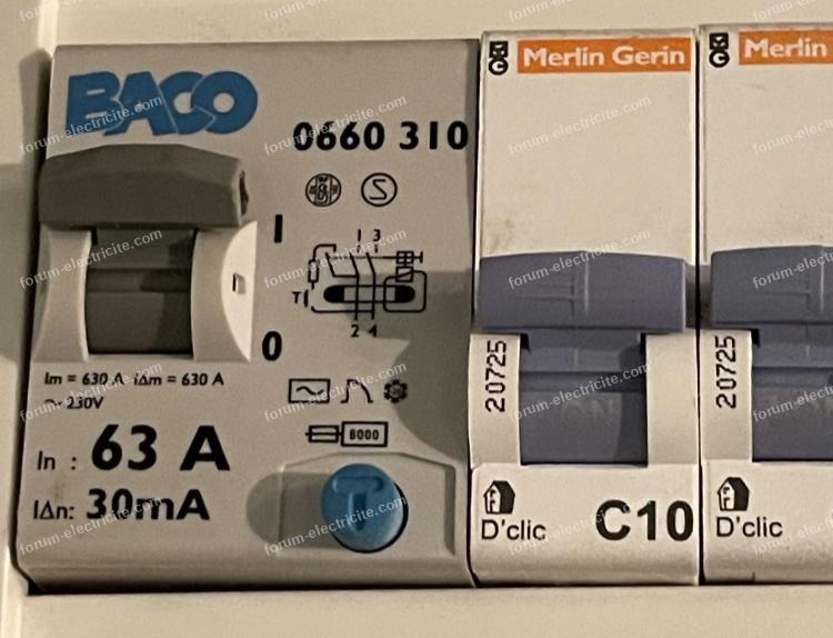

J'habite depuis 5 ans une maison de 1970 et de temps en temps (tous les 6/6 mois p être) le différentiel (30 mA) du tableau saute (orage ou pas).
Pour information, des travaux ont été fait en 2006 pour installer (ou rénover) l'alimentation de certaines prises électriques.
Le diagnostic électrique établi pour la vente de la maison en 2021 n'a rien relevé de particulier.
Quel peut être svp la cause ?
JiM
28 septembre 2026 à 19:24
Problème de disjonctage différentiel 30 mA
11 499 messages
Un différentiel qui saute, c'est un défaut d'isolement (en général fuite de courant à la terre).
La plupart du temps cela vient d'un appareil défectueux raccordé.
Le défaut peut ne pas être permanent, et par exemple dépendre de conditions externes (humidité...).
Souvent des appareils avec résistances ou avec présence d'eau.
Cela ne concerne que des appareils raccordés à la terre.
C'est plus rare, même si ce n'est pas impossible, que cela vienne de l'installation elle même (par exemple infiltration d'eau dans une prise de courant).

Merci pour toutes ces précisions : Je vais investiguer !
Une question (bête ! ) : Faut-il que l'appareil soit en marche ou bien même raccorder (mais éteint) cela peut arriver ?
Merci. Cordialement.
