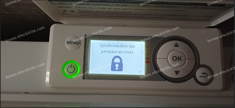

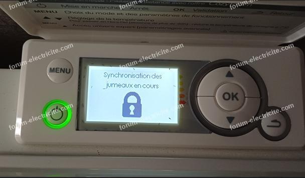

Problème convecteur Atlantic Maradja après avoir supprimé le jumelage de 2 appareils identiques, le lendemain je m'aperçois que la température de la pièce est très élevée, je tente alors d'intervenir sur le pupitre de commande mais celai-ci est bloqué, aucune fonction n'est accessible.
Message affiché "Synchronisation des jumeaux en cours" et un cadenas est affiché sous ce message.
Si quelqu'un peut m'aider ?
Je le remercie d'avance.
Cordialement (voir image jointe).

Bonjour Eriflo.
On n'en sait pas plus que vous.
Page 7 de ce document la procédure de déverrouillage est indiquée, mais on ne sait pas si c'est la bonne : https://docga.plateforme-services.com/api/download/documents_888f0a14-7080-46e4-a79a-77188b1135f5?apikey=z3nxi58ewx8jfods50xi2xap&slug=maradja-notice-installation-utilisation-atlanticpdf&api_key=z3nxi58ewx8jfods50xi2xap
"Effectuez toutes les opérations de connexion ou de pilotage à partir de l'application (suivez les instructions affichées sur votre smartphone ou votre tablette)."
Vous pouvez aussi couper l'alimentation brièvement, on ne sait jamais.
Une assistance à distance semble possible ici : https://www.atlantic.fr/La-marque/Nos-anciens-produits/Chauffage-électrique/Maradja-Pilotage-Intelligent-Connecte
On attend votre retour, si possible positif.

Bonjour GL.
Merci pour votre message.
J'avais déjà tenté le déverrouillage à l'aide de la page 7 mais sans succès puisque toutes les commandes du menu sont bloquées.
Je ne peux même plus l'éteindre avec le bouton lumineux!
Ce que j'avais oublié de dire, mes 2 convecteurs sont bloqués avec le même message.
J'ai déconnecté ces 2 convecteurs (déconnexion des fils), attente 2 heures, malheureusement même soucis après la reconnexion. Je viens de faire le N° 01 51 06 10 07, une personne a enregistré un N° de dossier et un technicien doit me contacter dans la journée.
La personne m'a parlé d'un changement probable des boitiers.
Si vous avez une autre suggestion pour tenter de me dépanner, elle sera la bienvenue.

Reste à espérer que le technicien soit compétent, car juste proposer de changer les cartes semble simpliste.
Avez vous essayé de couper les alimentations ?
C'est ce qu'on fait en informatique et quelquefois des miracles inexpliqués, comme tous les miracles, remédient au problème.

Si vous coupez l'alim, attendez plusieurs dizaines de minutes avant de remettre en route.
