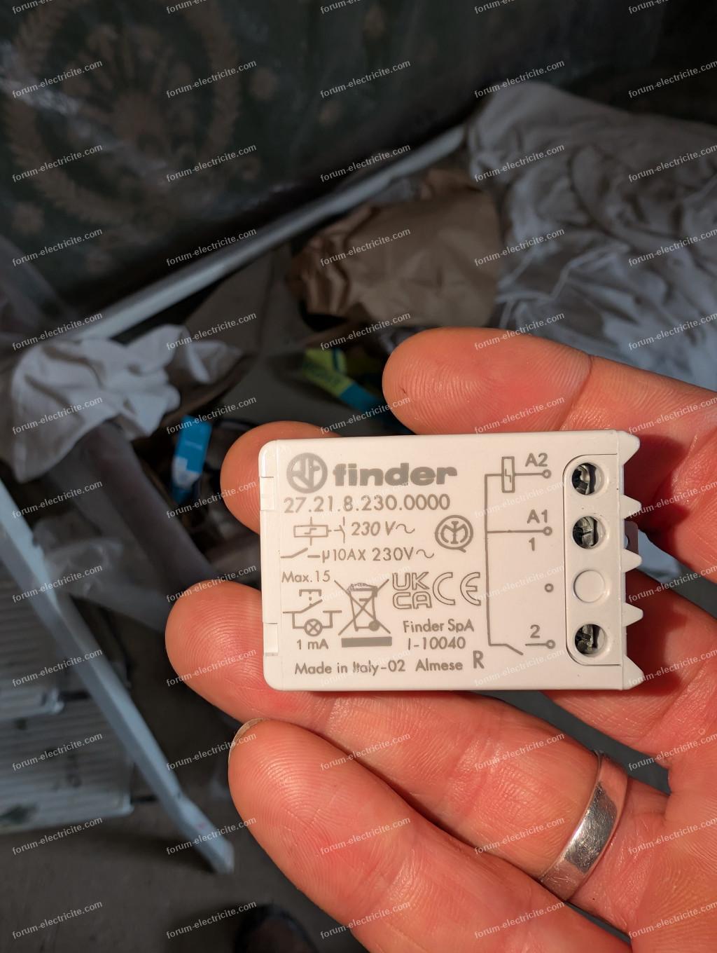

Je dois changer mon vieux télérupteur Legrand 49107 qui fait du bruit et chauffe beaucoup, mais je suis bloqué par les branchements actuels.
J'ai acheté un télérupteur Finder qui apparemment serait compatible mais après quelques essais, rien ne fonctionne. Pour info, quand j'ai reçu le télérupteur Finder, quand on le secoue, on entend quelque chose se balader à l'intérieur, normal ?

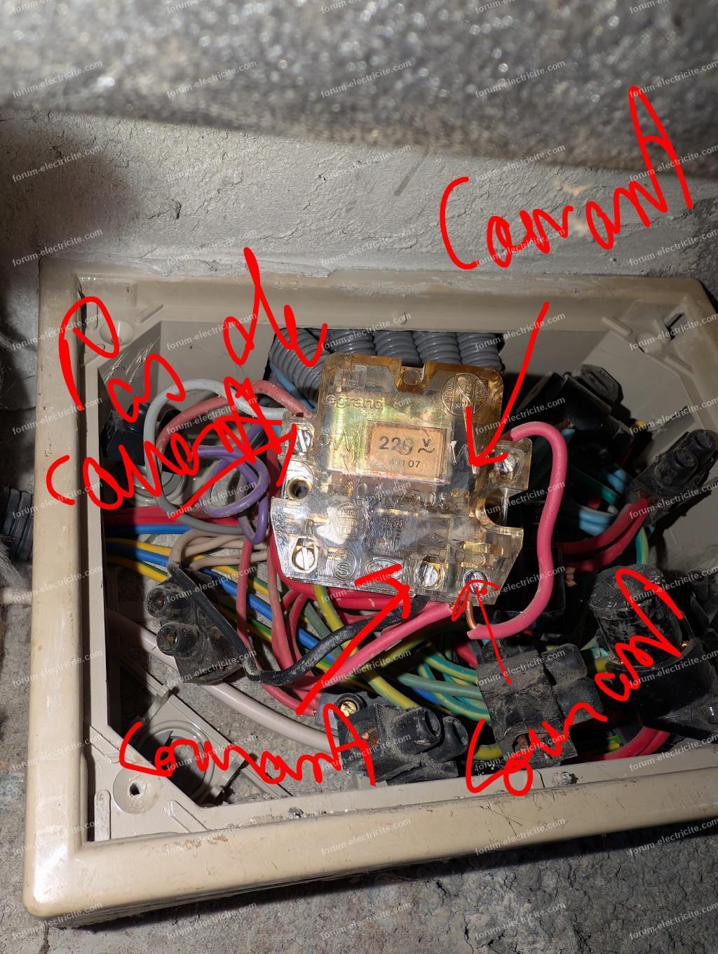

Voici donc une photo de mon branchement actuel, je suis preneur de vos conseils.
Sur la photo du vieux télérupteur, il y a un câble noir branché en bas qui est relié à un domino d'où arrive 4 fils blancs qui pourrait correspondre au retour lampe, le fil rouge branché en bas est lui aussi relié à un domino d'où arrive 4 fils rouge qui pourrait être la phase.
J'ai ces 2 fils bleu et noir sur la partie gauche en haut qui ne donne rien au testeur.

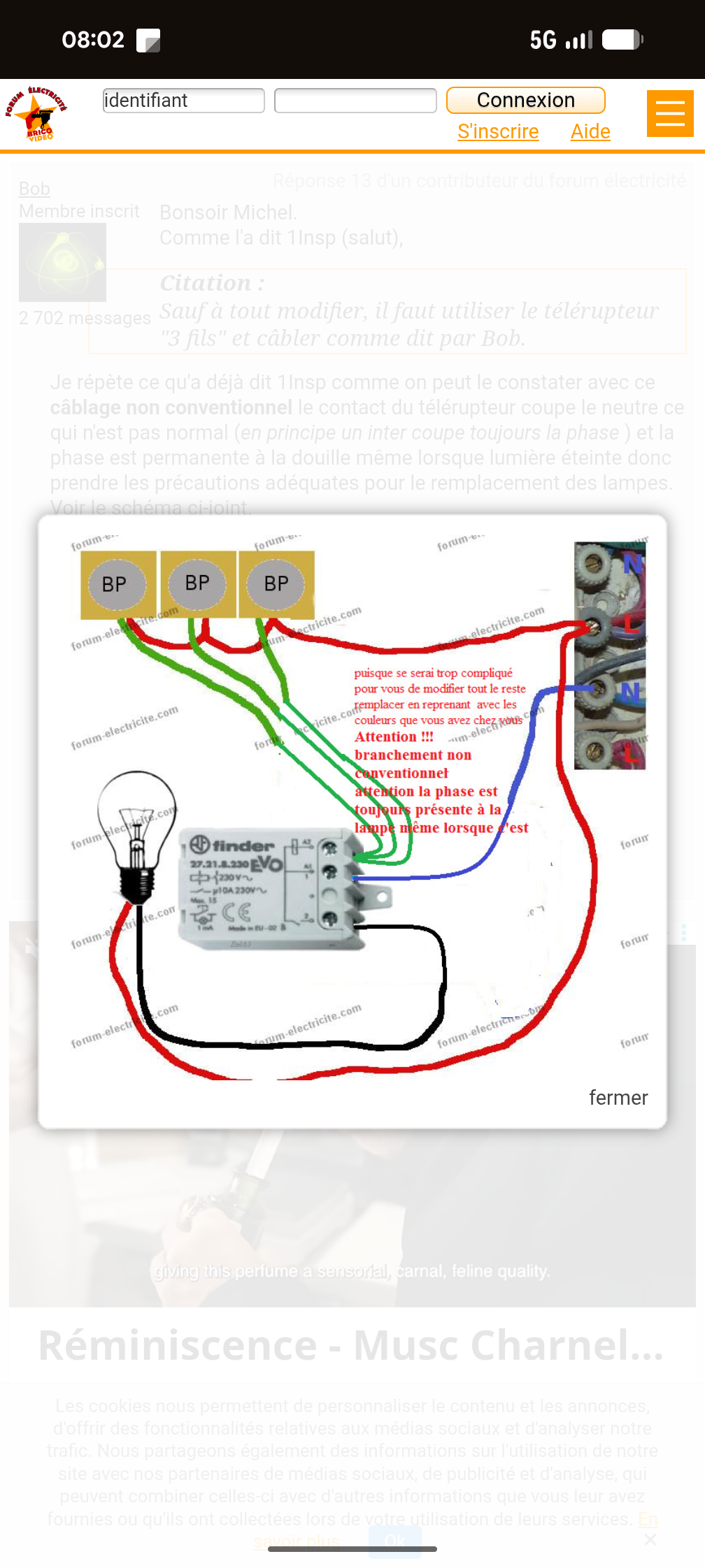

J'ai fait ce branchement sur la 3eme photo mais ça ne fonctionne pas.

Vous aviez un montage 3 fils avec poussoirs au neutre, vous tentez de faire un montage 4 fils, cela ne peut pas fonctionner.
Ne pas ajouter de neutre.
Reconduire le pont rouge.

En relisant mieux, j'ai l'impression que l'image de gauche n'est pas la votre.
Du coup de haut en bas :
A2 : (retour poussoir) bleu/noir du haut
A1/1 : (phase) Rouge
2 : (retour lampe) Noir du bas
