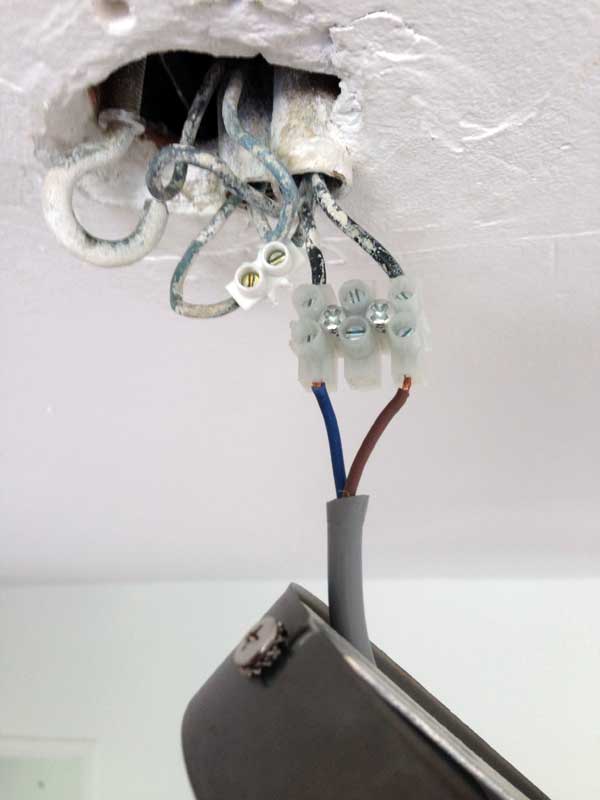

Bonjour, je viens d'emménager dans mon appartement.
J'ai voulu changer le lustre du salon j'ai enlevé l'ancien lustre, et j'ai posé le nouveau..
Je me suis retrouvé face à 6 fils qui sortez du plafond dont 2 qui retournent directement dans le plafond.
J'ai fait l'installation comme sur la photo.
Le lustre du salon fonctionne mais je n'ai plus de lumière plafond dans la chambre juste a côté.
J'ai mal du rebrancher tous les fils du salon.
A noter qu'apparemment il n'y a pas de fil terre bleu et jaune.
Dans mon appartement, je n'ai qu'un seul fusible pour la lumière.
Autre point la lumières fonctionnent dans toutes les autres pièces.
Comment dois je faire pour que ça remarche dans la chambre ?
Ai je bousillé le système électrique ?
Merci pour votre aide. Je suis disponible pour répondre à vos questions et donner plus de détails.

Bonjour. A priori vous n'avez pas raccordé le neutre commun allant vers le deuxième luminaire dans la chambre.
Il semble, je dis bien "semble" au vu de la photo, qu'un fil bleu est en l'air sur un domino blanc, alors qu'un autre est raccordé sur le luminaire, sur un fil marron d'ailleurs (ce qui ne change rien pour le fonctionnement du luminaire pendant).
Vous pouvez connecter les deux bleus en présence ; si la déduction est bonne le deuxième luminaire devrait fonctionner.
Il se pourrait qu'à l'entrée de la pièce il y ait un appareillage double allumage, au vu du domino sur le fil noir en l'air.
Nota 1 : le conducteur de protection (terre) est jaune/vert. Comme il n'y en n'a pas on peut espérer que votre tableau de répartition comprend au moins un interrupteur différentiel 30 mA.
Nota 2 : si votre tableau comprend des fusibles, il est sage d'en avoir d'avance "au cas où".
A suivre, avec de bonnes nouvelles si possibles.

Lorsque GL (salut
) disait de mettre les deux fils bleus ensemble il voulait dire les deux fils du plafond + celui du luminaire ce qui fait trois bleus ensemble et le noir avec le marron.
Le deuxième noir doit être un double allumage le laisser seul dans un domino à part.

Déjà merci pour votre réponse.
Donc je devrais brancher le noir du plafond au fil bleu du lustre ?
Il ne risque pas d'y avoir de problème ?

On va être plus directifs. Les 3 bleus ensemble : les 2 du plafond et celui du lustre qui pend.
Ensuite, le noir du plafond initialement branché sur le luminaire vous le raccordez sur le marron du même luminaire..
Salut Bob. Ça doit être bon, comme avant d'ailleurs. On conçoit que ce peut être difficile quand on n'a pas l'habitude. D'où l'utilité du forum.
Pour Nono : pour ne plus sécher sur un tel raccordement, on peut vous suggérer de réviser les circuits électriques suivants : montage simple allumage, montage double allumage (celui que vous devez avoir dans le salon avec le domino inutilisé). La prochaine étape sera le montage va et vient.
On rappelle qu'une lampe se raccorde entre phase et neutre (230 V entre les deux) ; le neutre est direct à la lampe, la phase est coupée par l'interrupteur. En cas de dérivation vers votre deuxième pièce, le boitier du haut sert de boite de dérivation pour y brancher le neutre bleu du luminaire de la chambre ; c'est pour cela que vous devez connecter tous les bleus ensemble ; et il y en a trois.
Dernière remarque : bleu et marron du luminaire qui pend sont interchangeables, mais par principe, même pour un malheureux lustre, la coutume est de relier son bleu sur le neutre bleu du réseau.
Et enfin, quand on démonte, on repère.

Ça marche !!
Je vous remercie pour votre aide!! J'avoue je n'ai pas été malin de démonter sans faire attention et mes connaissances ne sont pas superbes..
Mais je vous remercie pour votre aide et votre patience!!
