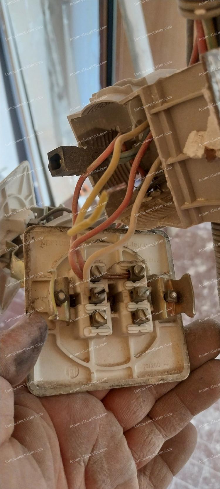

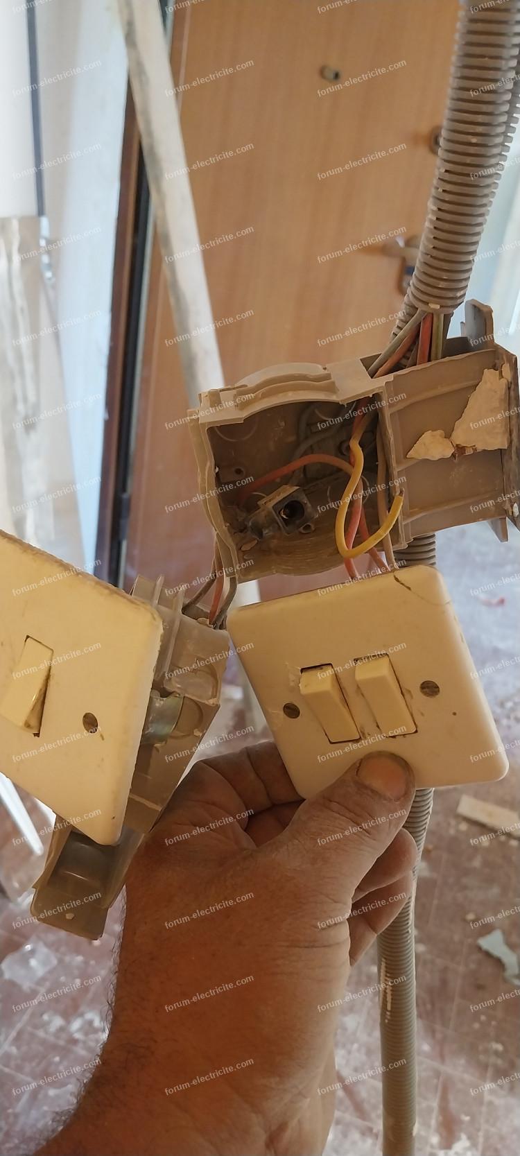

Bonjour June.
On va essayer d'être logique.
Ces deux interrupteurs commandent des luminaires séparés, et avec un seul point d'allumage, celui en photo 1 avec les 2 interrupteurs simples*. Pouvez vous confirmer ?
Les deux vis en bas n'ont pas dû être utilisées et sont serrées, on ne voit pas de trace de tournevis.
On voit en haut deux fils oranges connectés dans deux alvéoles ; il s'agit probablement d'une arrivée phase directe et d'un départ phase vers un autre point d'allumage.
Reste l'alvéole au milieu et à droite ; c'est là qu'il faut raccorder le fil jaune. La vis doit être desserrée.
Vérifiez le serrage des autres vis.
Votre installation électrique est plutôt rustique et d'époque !
*Normalement ces appareillages sont deux va et vient avec le commun au milieu.
Sans que cela ait changé le fonctionnement en interrupteur simple, les deux fils oranges auraient dus être branché dans les deux alvéoles du milieu. Vous laissez ainsi.
Pour votre connaissance des circuits électriques vous pouvez réviser le principe des montages interrupteur simple et va et vient.
