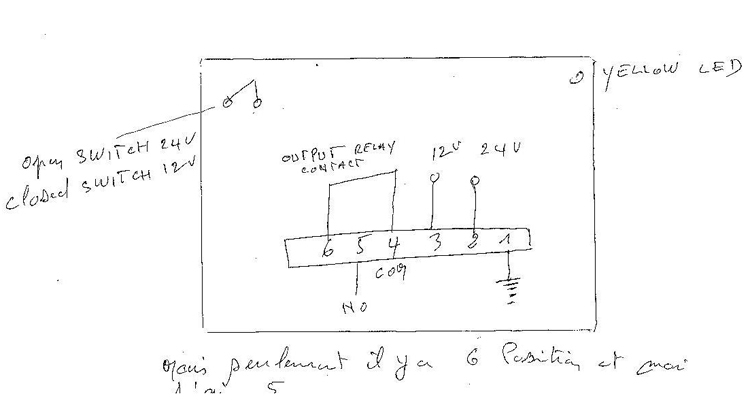

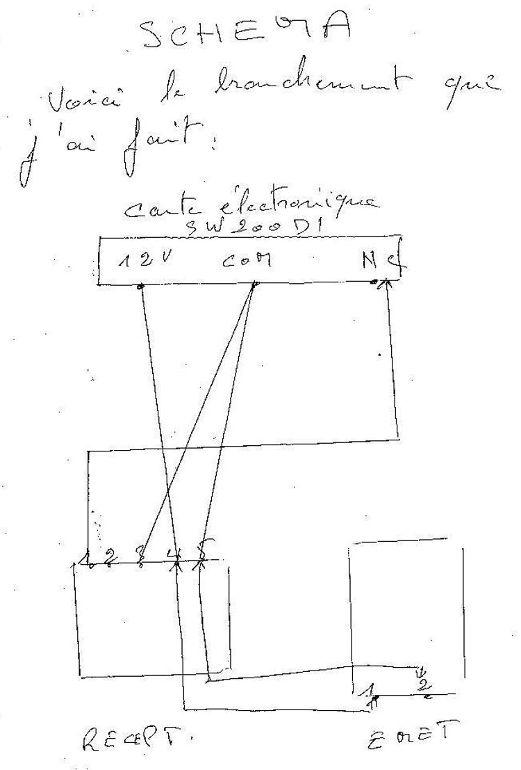

Bonsoir tout le monde,
j'ai mes cellules de portail qui réagissent à l'inverse. Au lieu d'ouvrir le portail il le referme. Et c'est là le danger.
Voir les schémas ci-joints. Merci d'avance. (02/06/10)
Voici les schémas :
schema branchement cellule portailbranchement cellule portail

Bonsoir, je ne pense pas que la cellule est en cause ! Je dirais plutôt le branchement sur la carte électronique qui est à revoir ! Vous avez deux solutions : réouverture en phase de fermeture ou re-fermeture en phase d'ouverture !
Quelle est la référence de votre portail ou la carte électronique ?

Re ! En regardant bien, il me semble que votre portail est une Advisen ! Comme les vérins sont en 12Vdc ; essayez d'inverser les deux fils d'alimentation des 2 vérins !

Revoyez le branchement du contact, C (commun) 1 (Travail) 2 (repos).
Inversez le 1 et 2, suivant les modèles de cartes donc de mécanisme.
Les cellules travaillent en contact ouvert ou fermé. Essayez cela, si vous n'avez pas de résultat positif.
La panne vient de la carte, qu'il est difficile de dépanner à distance.

Bonjour tout le monde, mon problème est résolu. on inversant les câbles des vérins. Et tout fonctionnent.
Merci à vous pour votre aide. Bonne journée à tous. Cordialement

Si le portail réagit inversement, inverser les fils positif du moteur(s).
