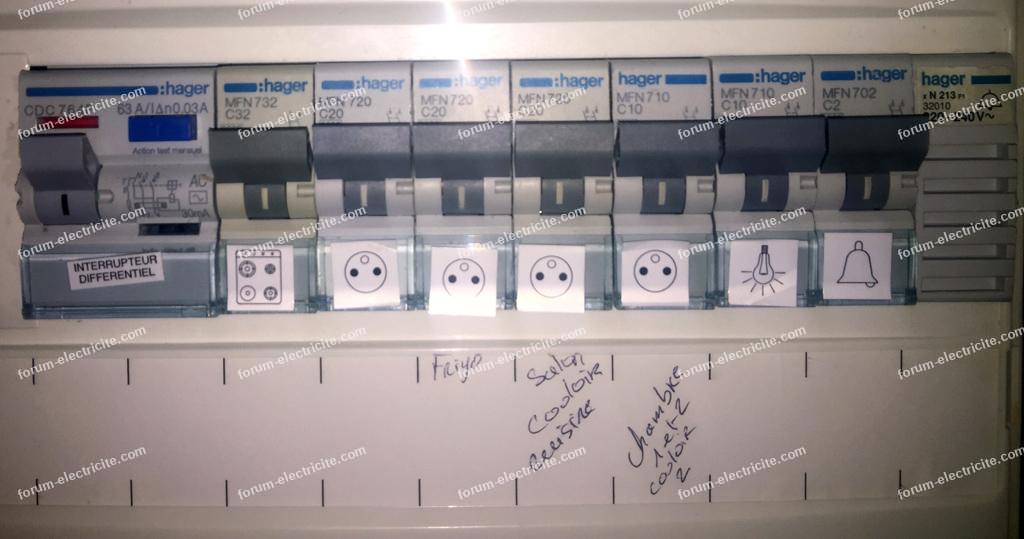

Voilà je suis en location dans un immeuble en tout électrique (ancien) et en voulant installer une cuisine équipée je m’aperçois qu’il n’y a pas de prise 32A pourtant elle est indiquée sur le tableau différentiel (j’ai testé toutes les prises).
Il y a une prise indépendante de 20A et 4 prises sur le même circuit que le salon et couloir donc au total 9 prises (dont une double prise) sur un circuit 20A.
Je ne sais pas comment brancher mon four, plaque de cuisson, lave linge, lave vaisselle, frigo etc.

Pourriez-vous s'il vous plait mettre une photo nette du tableau.

Re.
Il y a bien une ligne 32 A mais dans la cuisine ce n'est pas spécialement une prise de courant, c'est certainement une sortie de câble.
Dessus vous pouvez y brancher la plaque de cuisson et le four.
On voit aussi qu'il y a une ligne spécialisée frigo, celle-ci peut servir pour le lave vaisselle ou le lave linge le frigo se branchant sur un circuit prise classique.
Il manquerait donc une prise pour l'un des 2 appareils de lavage.
Le plus simple et le plus sécurisé autre que de repasser une ligne jusqu'au tableau, est de mettre 2 prises sur cette ligne dite frigo pour y raccorder le lave linge et le lave vaisselle et en n'oubliant pas de ne faire fonctionner qu'un seul appareil à la fois si on ne veut pas se retrouver avec le disjoncteur coupé et tout arrêté.

Merci pour le temps que vous m’accordez.
Oui sur le tableau il y a bien un différentiel 32A en théorie mais en pratique dans la cuisine il n’y a aucun fil, cache ou prise correspondant à ce circuit.
Idem pour le 2ème différentiel en partant de la gauche (juste après le 32A) il n’y a aucune prise ou cache apparent dans la cuisine. Est-ce à moi de créer le circuit partant du tableau jusqu’à la cuisine ?

Re. Je l’ai trouvé la 32A. A côté de l’évier derrière les conduits d’évacuation des eaux usées !!!
Je pense que je vais devoir la déplacer.
Est-ce possible sachant qu’il faut passer derrière l’évier ?

Si vous êtes en location, vous n'avez pas le droit d'intervenir sur l'installation électrique.
