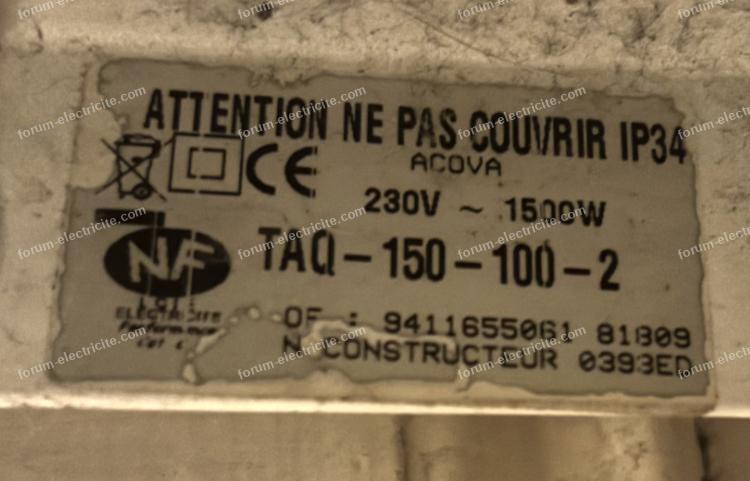

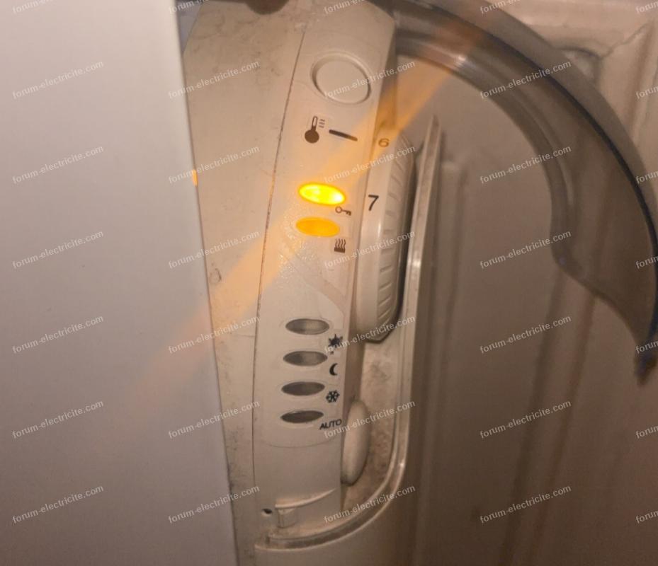

Je rencontre un problème avec mon chauffage Acova, lorsque je l’allume il se met directement sur ce mode (clef) et il est impossible de pouvoir choisir un autre mode.
Il ne chauffe pas du tout et lorsque j’appuie sur le bouton du dessus, l’appareil s’éteint ou s’allume mais ne se débloque pas.
Sauriez-vous quoi faire pour le débloquer ?

Bonjour Ciocca2b,
Les recherches sur le net n'aboutissent pas. Le site de la marque ne propose aucune notice concernant TAQ-150-100-2
Des sites de manuels proposent des versions sans qu'on sache si ce sont les bonnes, et il faut diffuser son pedigree. Ce qu'on évite.
Le plus simple est de demander ici : https://www.acova.fr/assistance-et-reparation#bloc_assistance_contact
L'ami Martien n'a pas son pareil pour dénicher des notices anciennes.
Attendons d'autres avis.

Bonjour les Terriens !
Pas de notice en vue pour le moment désolé mais :
Radiateur Acova ancien démarrage bloqué
Souvent il s'agit de maintenir enfoncé un bouton ou parfois deux simultanément pendant ~5s.
Attention cette procédure donne parfois accès à un menu "évolué" dont il ne faudrait pas modifier les paramètres.
Ici le radiateur possède 2 boutons : Un pour la mise en marche sur le dessus et un pour les "modes" derrière le portillon.

Voici la notice de ce radiateur TAQ 150-100
Chauffage TAQ-150-100 Acova
