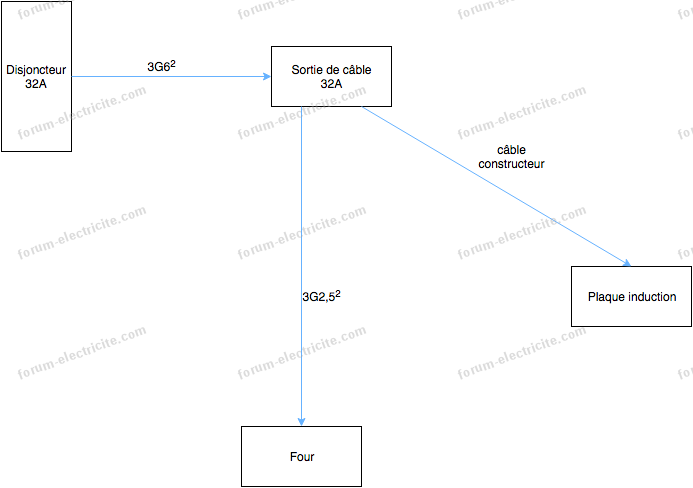

Peut-on brancher la plaque de cuisson sur la même section que le four électrique ?

Alors ici il est difficile de se prononcer sans connaître les puissances mises en jeu.
Normalement une plaque de cuisson fait l'objet d'un circuit à part c'est-à-dire protection 32A avec une section de fil 6mm².
Quant au four lui aussi fait l'objet d'un circuit indépendant c'est-à-dire protection 20A avec une section de fil 4mm².
Les protections citées ci-dessus sont des disjoncteurs divisionnaires.

La norme veut que les plaques de cuisson électriques (induction ou autre) soient connectées sur du 6 mm alors qu'elles sont toutes livrées, montées usine en 2,5.

Réponse à MM, j'ai rarement vu sur les chantiers utiliser du 4 mm² pour le circuit four, de nos jours c'est du 2.5 mm² avec 20 A.

C'est juste. En général on utilise du 2,5 mm².

Normal en 2,5 mm² car le 4 mm² n'existe plus.

Sur une installation neuve qui respecte les normes actuelles il faut effectivement 2 circuits séparés.
Mais sur une installation existante où il n'y a qu'un seul circuit 32A, il est effectivement toléré de mettre ensemble les 2 appareils de cuisson sur le circuit 32A, comme s'il s'agissait d'une cuisinière, moyennant quelques précautions de raccordement.

Merci beaucoup pour votre réponse aussi rapide que précise.
C'est bien de l'existant, difficile de retirer une ligne 20A sans démonter toute la cuisine.
Une dernière question : est-il possible de créer depuis la sortie de câble une autre prise pour brancher le four directement pour éviter de couper mon câble de four tout neuf (et le réutiliser ultérieurement) ?
