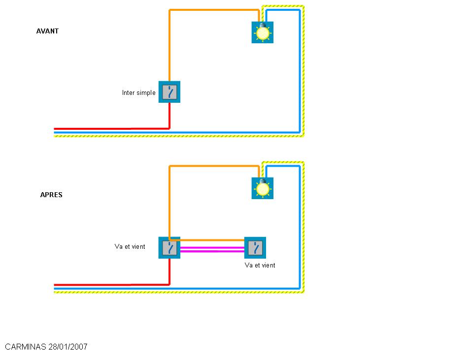

Heu... puisqu'il s'agit de commander un éclairage extérieur il ne serait pas idiot de prévoir un voyant dans ce bouton (qu'il s'agisse d'un bouton poussoir ou d'un va et vient).
Pour un bouton poussoir quatre fils seront nécessaires, dont obligatoirement un bleu.
Et pour un va et vient, quatre, voire cinq fils, seront nécessaires si vous avez prévu la phase au cabanon quatres fils suffiront (2 navettes + neutre + retour de lampe).
Mais si c'est à la maison qu'arrive votre phase il vous faudra cinq fils (phase + 2 navettes + neutre + retour de lampe).
En fait il vous faut savoir qu'un voyant n'est autre qu'une lampe qui sera en parallèle avec les lampes que vous souhaitez commander.
