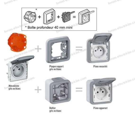

Avant mise en location d'un appartement doté d'un balcon de 1,27 mètre carré, je constate que la prise extérieure est "fatiguée" et qu'elle est dotée de griffes, apparemment interdite depuis 2004. En attendant, j'ai sécurisé avec une boite IP44 + wago.
L'immeuble a subi un ravalement récent, et la façade a été généreusement garnie...
Sachant qu'il n'y a même pas deux mètres carrés :
- Dois-je vraiment remplacer la prise ? Si oui, quelle méthode utiliser pour à la fois, ne pas dégrader l'enduit projeté et réinstaller une boite d'encastrement qui permet la future installation ?
- Le mieux n'est-il pas de neutraliser cette prise avec un cache puisqu'il s'agit d'une utilisation somme toute bien marginale ?
Qu'en pensez-vous ?
Merci à tous.

Il existe des prises extérieures avec boîtier d'encadrement. Suffit de sceller la boîte dans le mur avec un petit mortier de scellement et de rebrancher le fil rouge sur L le bleu sur N et la terre.
Couper le disjoncteur avant la manip et contrôler avec un tournevis testeur de l'absence de courant.

Et si vous ne parlez pas de prise en saillie, pouvez-vous m'envoyer une photo de ce type de prise ?

OK, merci pour votre réponse, mais cela ne répond pas à la question de départ.
Les Plexo que vous indiquez sont bien celles que j'envisage, mais mon souci concerne la boite d'encastrement et les contraintes évoquées.
Pour info, Plexo n'incorpore pas la boîte, et je reste avec ma question sur les bras (nécessité de remplacement ou condamnation ?).
Merci encore de votre contribution.

Bonjour. Vous scellez une boîte Batibox multi-matériaux de 40 ou 50 mm, puis vous fixez les éléments Plexo composables comme sur le dessin.
Il faudra faire une petite reprise d'enduit de la même couleur.
La prise permet de brancher un petit grill par exemple.

Merci GL pour votre avis, me voilà fixé.
Un voisin m'a également fait remarquer qu'il aimait bien poser des guirlandes lumineuses pour les fêtes de fin d'année.
Raison de plus pour ne pas condamner cette prise...
Merci à chacun pour vos contributions.
