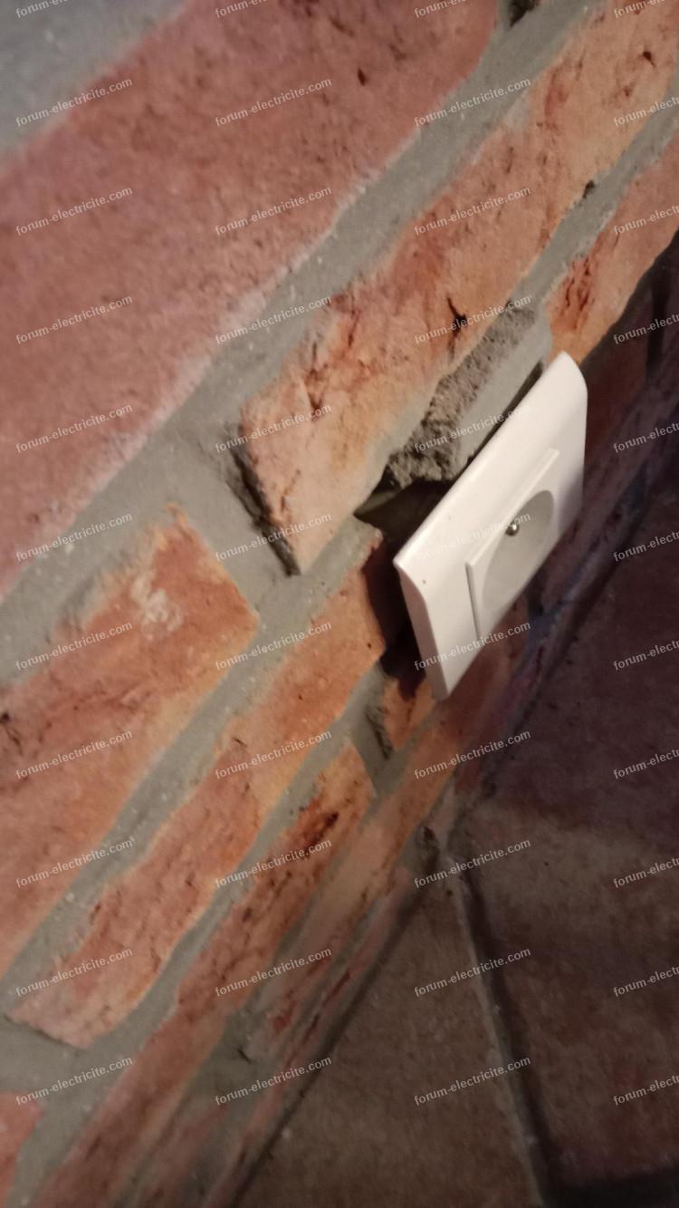

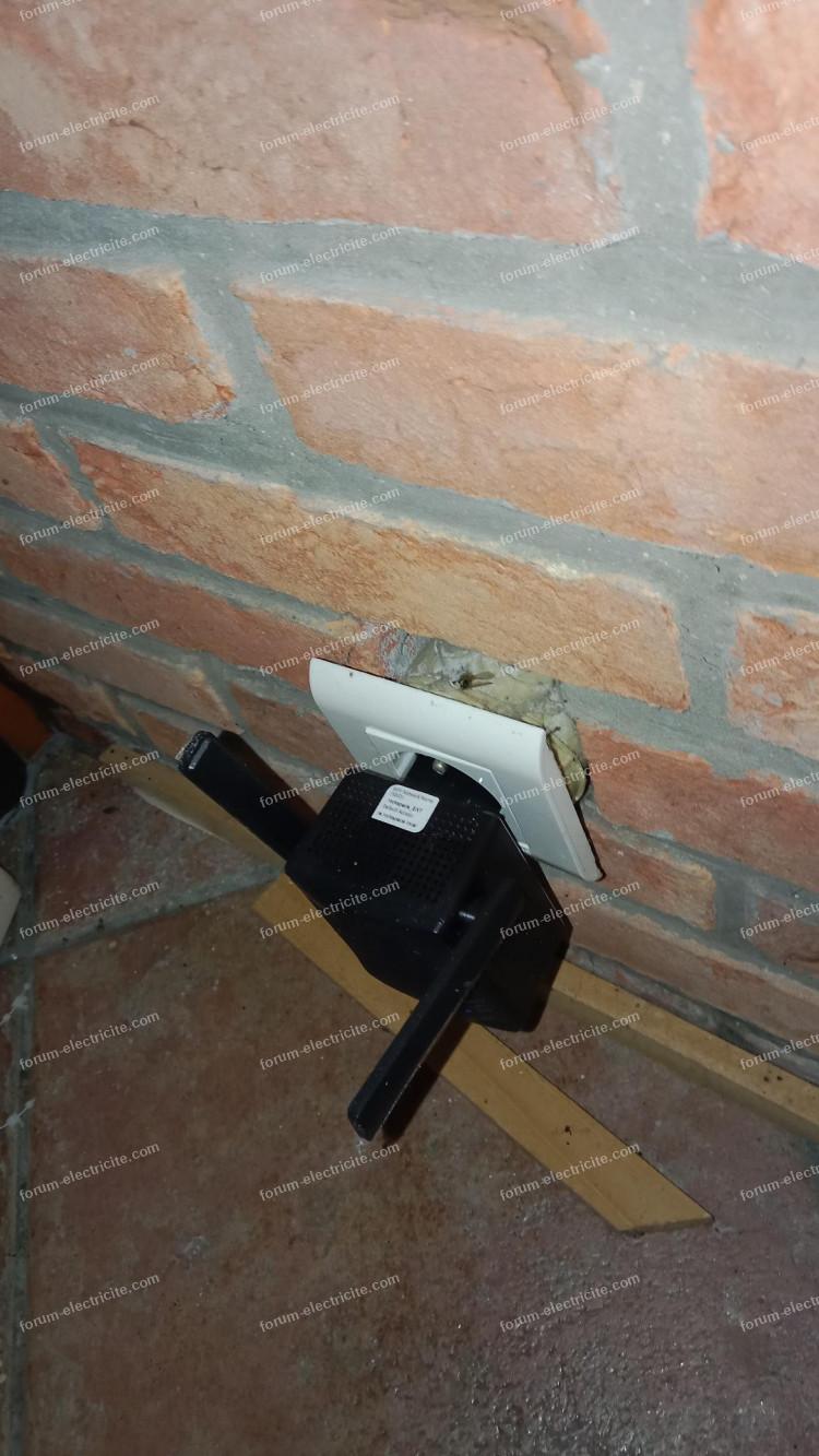

Tel que cela se présente pour rester dans la teinte grise du ciment, vous n'avez pas le choix utiliser du ciment et sable.
Vous coupez le courant de ce circuit, déposez la prise pour refixer le boiter attendre 1 jour que tout sèche bien et remonter les prises.

Le boitier d'encastrement semble être un boitier pour cloison sèche, donc pas étonnant que cela n'aille pas.
Vu les joints en creux, on va forcément apercevoir ce que vous reboucherez, donc il faut que ce soit gris.
Idée :
- prendre un boitier multimatériaux (de préférence profondeur 50 si cela tient, à défaut 40)
- le mettre dans le mur avec les gaines qui arrivent correctement dedans, serrer si possible avec les griffes, afin de le positionner
- injecter du scellement chimique ton gris, dans les 4 trous prévus à cet effet sur les angles extérieures du boitier
- essuyer très vite le surplus qui déborde s'il y en a.
En quelques minutes cela tient définitivement, vous pouvez alors refixer la prise.
Boîte Batibox multimatériaux 1 poste - profondeur 50mm
Vous pouvez également utiliser du mortier (rapide ou non), comme suggéré par Bob, à la place du scellement chimique, mais prise plus longue et on ne peut pas l'injecter.
